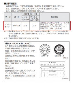

http://www.nissan.co.jp/SP/OM/MARCH/1107/manual_t00um1hh3a-07.pdf

@nikistefanovv, Идешь в магазин и покупаешь любое масло с надписью API SN, Ilsac GF-5, 0W-20 :)
Может быть ошибка моя, но думал что API SN и ILSAC GF-5 ето то же самое...

любое масло с надписью API SN + Ilsac GF-5 + 0W-20. Советы @dmlazarev не оспариваю - те масла то же можно.

В общем вам подойдут масла,как torcon,написал 0w-20 или 5w-30 API SN ILSAC GF-5. Вот их ищите. Можно самое дешевое.
