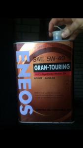

Я не разобравшись в мануале, т.к производители обычно советуют полную дичь, перешел на Eneos 5w-40 синт.post-14882-0-82382800-1444428052_thumb.jpg
Затем обгонял как-то друга, он сказал что у меня стал дымок валить )
В итоге, у меня субарь стал поджирать масло. на 500км подливаю 200-300 грамм.

насколько мне известно - жер масла в 300 грамм на 500 км сменой марки масла вылечить на СУбе еще никому не удавалось.
