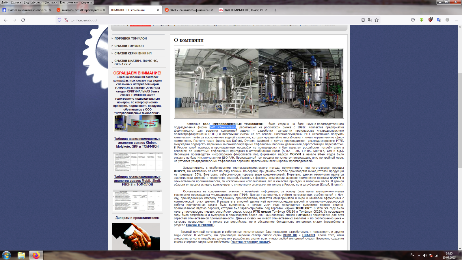

Конечно я не собираюсь "угадать" смазку по фото .:wacko: У разных автопроизводителей в таких блоках применяться могут разные смазки от разных смазочных контор ..А вот относительно того , какие именно смазки могут применяется в оригинале автогигантами для такого применения здесь проще - так как это примерно 2 типа смазок : 1. Смазки на ПАО с литиевым или силикагелевым загустителем ( такие есть у Моликот , Fuchs , Nye , Kluber , и др. ) , 2. Силиконовые смазки , но как правило не такие как Моликот 111 ( хотя можно и ее и свою задачу она выполнит и перевыполнит ) здесь особо не нужны уплотнительные свойства, а с др. типом силиконового масла ( ПДЭС ) или смесях  масла ПДЭС с ПАО. У "Томфлон" есть такая смазка "Томфлон СК 170 " - вот будет в самую точку для блока стеклопод'емников , в привод эл.зеркал и тому подобное . :good2:
21 минуту назад, tesloil сказал:

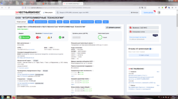

Не внушает доверия данная конторка- тоже рисует цифры в характеристиках, как и ВМП- впринципе: одного поля - ягода...:Connie_cleaning-glasses:
Но надо признать цеха там выглядят по солиднее чем у вмп.:blush:
Характеристики смазок конечно оформлены лучше чем у вмп, но все ттх-надо либо проверять, либо проверять в независимой лабе ,но судя по  внушительному техническому оснащению, можно предположить о том, что характеристики от партии к партии пляшут с минимальной погрешностью, по сравнению с вмп.:sarcastic:
 К слову компания томпфлон работает в сером поле...
Ценник у них так же местами сильно завышен- но не так сильно как у вмп.
Думаю сравнивать еепо качеству,  с ( такие есть у Моликот , Fuchs , Nye , Kluber , и др. )- неприходится от слова совсем.
