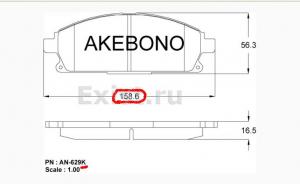

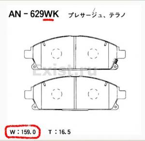

Пример:
AN-629K
AN-629WK
Отсутствует W - что это означает?
они сами уже запутались в нумерации на афтермаркет
WK - c датчиком износа (W - with, "с" по нашему)
K без

Немного не так
Немного не так
на AN-629WK есть 2 датчика, покрайней мере в каталоге так
в реале же они могли начать производить без пискунов а каталог по старинке дает инфу
проверил в каталоге несколько номеров, WK - с датчиком, K - без
на AN-629WK есть 2 датчика в каталоге

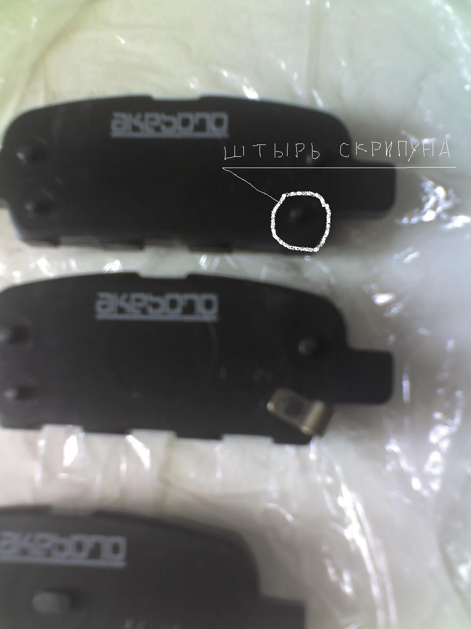

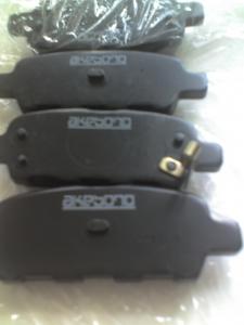

В реале так
Один скрипун на одной колодке.
Причём ставят один скрипун умышленно - крепление для второго на колодке есть

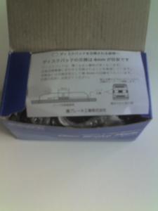

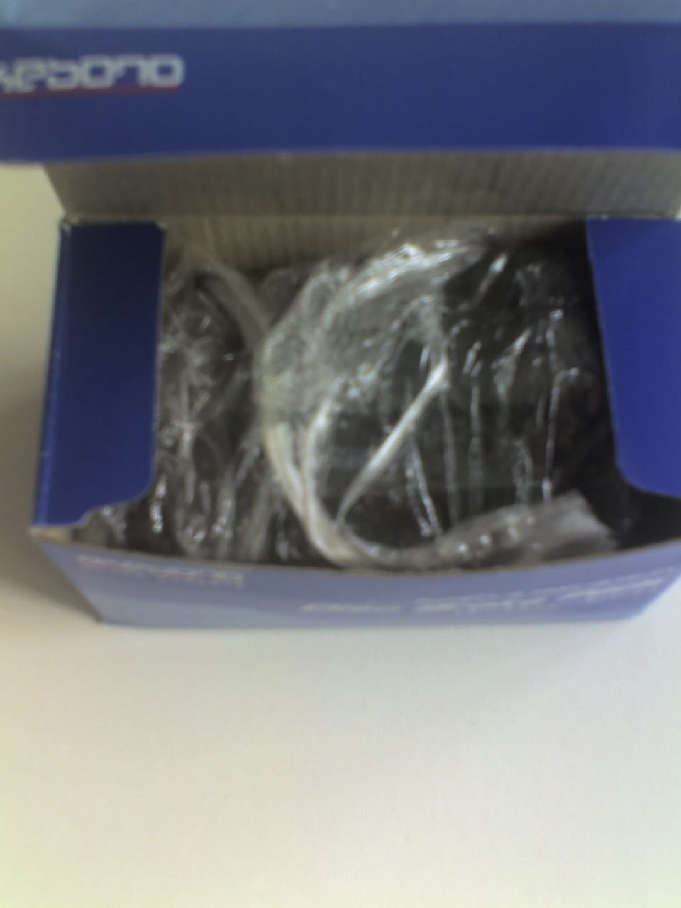

Вспомнил дебаты про упаковочную плёнку, вскрыл коробку с другим партномером - есть.
Кто бы её ни положил - спасибо ему (им) за это.
