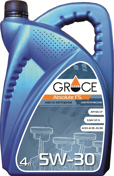

Grace Аbsolute FS 5W-30 свежее за анализ спасибо Altrid
NoName 5W-30 Altrid_VOA BASE_.pdf
Масло тестировалось в лаборатории в слепую, мы не знали что это за масло, пока автор не увидел анализ и не назвал масло.

Ну какое это 5-30 с таким CCS. Да и серы много! :)
Если вы мне обьясните популярно почему это масло плохое, в каких местах накосячили и почему его нельзя использовать - то раскрою тайну))) и что такое ccs и что с серой))) заранее всем спасибо)
@AltriD, понимаешь, все в мире относительно... Если это 5-30, то масло плохое. Если это 10-30, то отличное! Вот так вот.
P.S. Плохое как 5-30, т.к. оно не пролазит в регламент CCS. Серы не критично, в принципе.
@AltriD, 7 сверху строка в анализе для вязкости 5в-30 при -30С показатель должен быть не более 6600 у вас в масле 14 520.
@AltriD, это значит, что при ниже -25С запускаться не стоит, а масла 5-30 до -30 должны работать. Так понятнее? Ждем ответ.
Спасибо! Жду еще коментариев)))
Ну и открываю тайну:
GRACE Аbsolute FS 5w30
ACEA : A1 A3 A4 B1 B3 B4
API: CF SN
ILSAC: GF-5
@AltriD,
легкий запуск при экстремально-низких отрицательных температурах
Вот это однозначно не обеспечит

Данное масло по всем параметрам (учитывая погрешность измерений) совпало с заявленными производителем характеристиками, вот только не уложилось в стандарт SAE J300 по прокачиваемости при -30С. Как то так. Смотрите строку 5в-30 в табличке выше и анализ нашей лаборатории в шапке темы и сами сравните параметры.
Так как анализ был Лайт то вспышку и температуру замерзания не делали, а конечно бы стоило это сделать.
