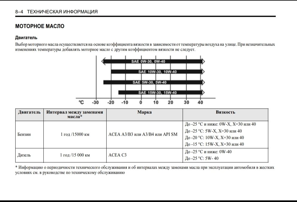

Вот в инструкции по эксплуатации вообще про Dexos не слова. Но всё таки очень интересно что лучше лить в этот двигатель. Судя по инструкции вроде в пределах допусков это масло Mobil 1 FS 5W-40?

Где такая инструкция? Я скачал с официального сайта шевроле. Нет таких допусков. Скрин привёл выше.
Если в двух словах то двигатель F14D3 является аналогом двигателя Opel Z14XE (GM L95) поэтому и рекомендации Opel (GM).
Спасибо за информацию.
Да, лить конечно можно, единственный минус у данного масла - зольность высоковата, но это не особо критично.
Да зольность конечно выше чем у dexos, но и щелочность больше. Я вот думаю, щелочность важнее? Чем показатель зольности.
