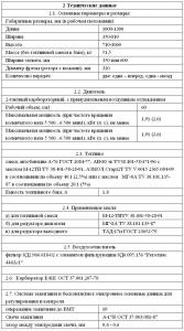

имеется мотокультиватор крот МК-1А-01-Ц!прилагаю тех характеристики!помогите подобрать масла к нему,для двигателя,редуктора и топлива!и можно ли использовать для данного мотора какие нибудь присадки(очень нежная поршневая)если да,то какие!спасибо!
