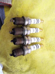

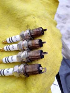

Ужасное состояние... Действительно непонятно что повлияло на них.
Не вижу ничего необычного (страшного) в свечах. Для 30 т.км и чипованной турбозажигалки думаю что норм. свечи, просто отходили свое.
Свеча в копоти - богатая смесь, последствия ЧИПа, так называемая белая шуба это зольность от масла, немного расход видимо есть.
Думаю, что масла уходит 200-300 мл на 1000 км.

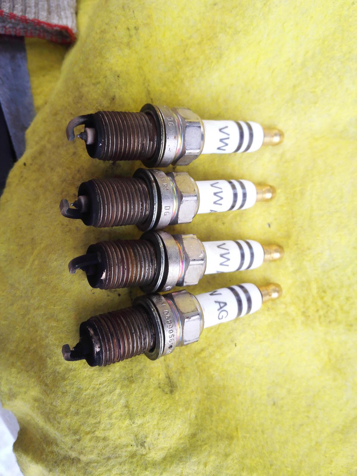

Вообще то если свеча работает в своём нормальном температурном режиме, то центральный электрод и изолятор должны самоочищаться, если конечно из бенза не "оседает " всякая бяка, имеющая более высокую t.
А зачем делать такую термоядерную смесь?
И как теперь понять, что повлияло на такое состояние?

Вообще,в данном случае после холодного пуска проехал 2-3км, от того и копоть....На прогреве всегда богатая смесь!
Тоже считаю свечи в норме!
Может фото о не лучшее , но вроде как раз электрод абсолютно чистый, изолятор серый но не пепельный и без шубы(может фото не лучшее)....Ибо основной режим частичные нагрузки ,где смесь околостехиометрическая!
Белую "шубу" видишь на свечах?
И я нет))) а она есть???))))

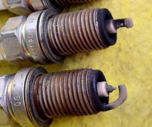

С вашей левой фото, 3 и 4 свеча сверху в низ. Как не видно?
И центральный весь "засран".
@Aleksszlat,я же написал выше, я проехали 2-3км после старта....Ясное дело,свечи будут в саже...На прогреве смесь богатая....И шубы нет,как бы вы того не хотели...
А так виднее? Плисс, увеличьте изображение. И 2 - 3 км. здесь ни при чём, отложения долговременные на центральном и боковом(торец резьбовой части я и не рассматриваю, там всегда сажа есть, больше, меньше, не важно).
Мне кажется вы преувеличиваете,в пиямом и переносном смысле)))
Прилично увеличивая фото, не новых свечек, можно из норм состояния -нарисовать ужасающее )))

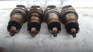

Заливал САТ в надежде получить более чистые свечи. Откатал сновья Denso Iridium Tough VK 16 12000 км (первые 9500 по трассе). Итог - одну пробило, машина утром не завелась в минус 25; чище от САТ тоже они не стали. Как замерз он у меня в бутылочке, так (после замены свечей на простые, более горячие, NGK BKR5E11) больше не использую. Перешел для экспиримента с 98 эктоспорт на 98 ГПН.
