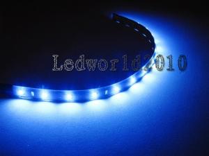

вот 120 см закину что бы не потерять потом.
http://www.tinydeal.com/120cm-blue-60smd-f...946-p-9102.html
если не счистишь зелёную подложку то вся твоя бирюзовость не к чёрту......
а вот эти летны в оболочке светят слабее, точнее у них светик свет не рассеивает уже как без смотрятся не ах -свет пятнами ложится на поверхность...

вот что надо покупать для приборки
http://cgi.ebay.com/ebaymotors/Universal-S...=item27b4791e92
markii хорошая идея, если со шнуром не получится возьму.
