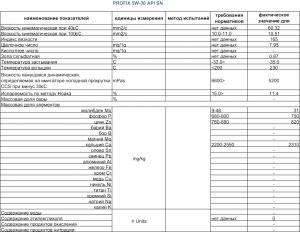

Profix 5W-30 API SN 5W-30 свежее Данные предоставлены заводом-изготовителем Sankyo Yuka Japan
Profix 5W-30 API SN.pdf
Если сравнить с нашим анализом этого же масла все сходится

плюс минус погрешность методов испытаний и разница партий.
@torcon,что интересно в этом анализе пурп в -35*С никого из завсегдатаев не удивляет.
А что тут удивительного, требования выполняет при -30 с запасом, а на -35 оно и не рассчитано + традиционная азиатская рецептура, там редко бывают откровения, рынок не тот. И я так понял масло не претендует на премиум, обычный хороший азиатский кряк, вопрос только цены.
Вот и я о том же.
