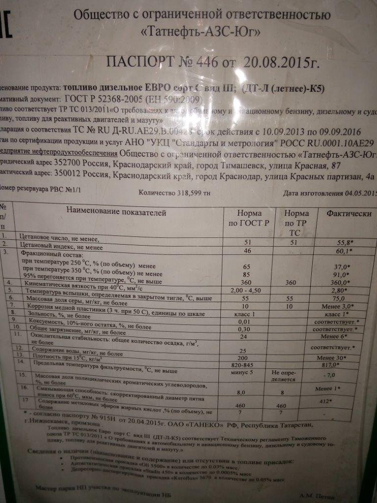

Вот паспорт из истории ТАНЕКО. Как Вам ПАУ, что насчет ЦЧ скажете? Всякое бывало...
9 минут назад, kap сказал:
ПАУ менее 1, цч хорошее, что не так? Серы <3, было раньше такое. Смазка так себе.
И кстати, не понятно, фирменное ли это дт или нет. В 15 году не помню, было ли разделение на фирменное и обычное.
НЕ... Сера 10, ПАУ 8 ЦЧ 51, смазка 460... Такое гуано тоже было, как видите..
7 минут назад, kap сказал:
Такое гуано пока неистребимо, увы:D
1 час назад, kap сказал:
Это нормы, а не факт значения.
38 минут назад, spieler сказал:
Да, сорри, не в ту колонку посмотрел.. Ошибся. Все более-менее прилично.
А я думал шутка юмора, даже подыграл в ответ?:biggrin:
