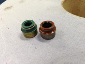

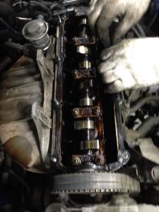

Поменял на днях МСК, собственно кому интересно фото прилагаю. Плюс фото самих колпачков, новых, и старых соответственно.
P.S - Вот так выглядит мотор с пробегом 270т.км. Все 270 тысяч, заливался только Mobil 10W40.

Никто так и не отписался, жаль..., сделал выбор самостоятельно, приобрел Ravenol VST 5W40 NEW. Может кто нибудь скажет пару слов.

Машина покупалась на несколько месяцев. Что с ней сейчас ХЗ))) После смены МСК и перехода на Total 9000 5w40, расход составлял 250-300гр на 1000км.
Вроде поговаривали что эти моторы всегда хавали масло, новый он старый, не важно. Жор якобы у всех.
