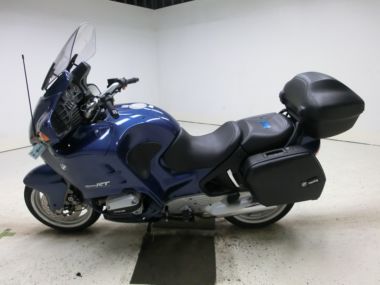

Мопед был куплен 22 августа на JBA Yokohama лот 7118, пробег 23259км, опция - задний кофр, тюнинг - ксенон.
Дата производства 12/1996
Дата первой постановки на учёт 9/1997
Действующее японское ТО до 2/2015
