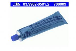

т.е.ATE 03.9902-0501.2 используется только для сборки.
Изменено пользователем Garri
Данная смазка Ate ( даром что брэнд звучный ) вообще очень слабенькая устаревшая смазочка , мало куда пригодная ( в топку ее ) . Под пыльник поршня лучше силиконовую пластичную смазку - вот , к примеру , отличный вариант P/n I90693 Knorr-Bremse . Рекомендую .

ATE 03.9902-0501.2
@Garri,Эта паста уже давно по неадекватной цене - 5.500 рублей в Емекс.
Она же самая, но под номером 03.9902-0511.2 - 450 рублей.
Но как правильно сказал Теслойл это сборочная паста.
