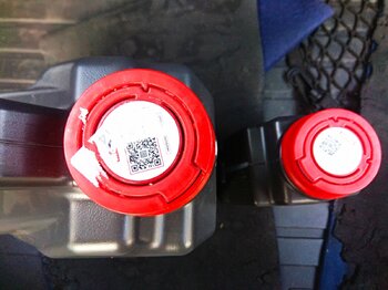

Был сегодня в гипермаркете Globus/ Белая дача, имеется данное масло, но в отличииот ранее купленноно Итальянского - теперь Вьетнамского разлива :unknw:.  Цена не очень гуманная - 5400 за канистру.
Сейчас весь 8100 Gen2  и большая часть линейки трансмиссионок будет вьетнамская.
Технологически не отличается ни чем.
На вьетнамской таре имеется QR с уникальным кодом для проверки на подлинность.
На европейской таре такого нет.

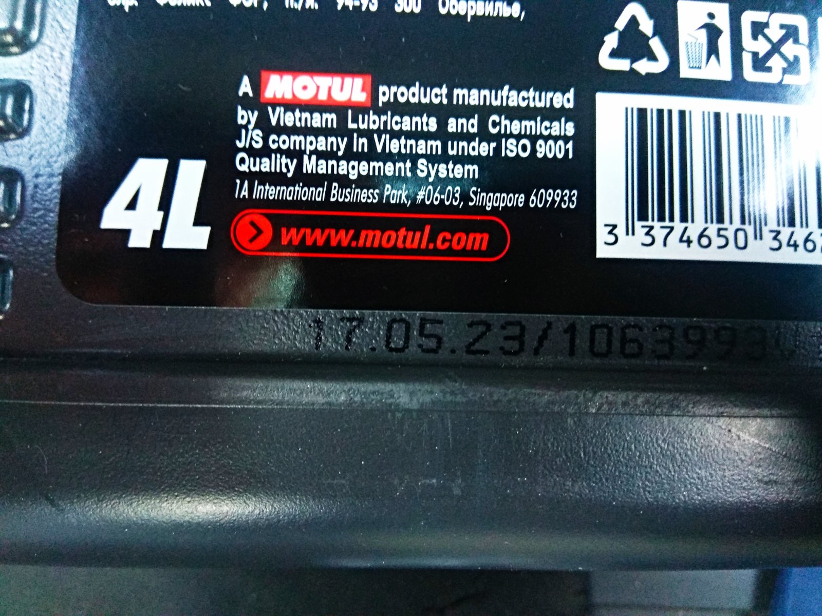

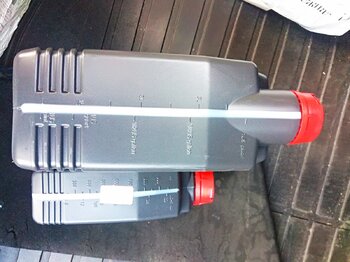

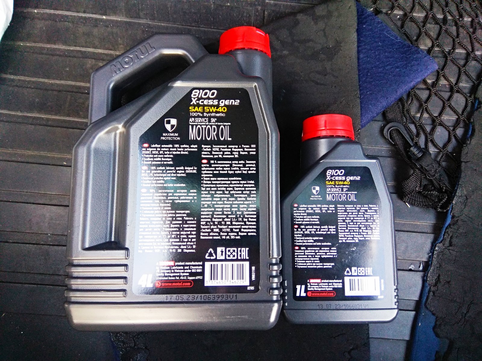

Получил масло с ОЗОНа. По виду оригинал. QR-код переводит на оф. французский сайт, проверку проходит. Этикетка с тыльной стороны одинарная (не отклеиваемая), но, вроде бы так и должно быть. Поскольку у оф. дистрибьютора 5 л закончились. А мотор, как я писал выше, требует иметь масло на доливку, взял 4+1 л. Интересно, что 4л, выпущенная в мае 2023 API SN, а 1л, выпущенный в июле 2023 уже API SP
21 час назад, Glorias сказал:
У вьетнамской тары одинарная наклейка, все верно.
Если нужен мотюль в сл.раз, можете в личку писать
Взял Вьетнамское масло Motul 8100 X-Cess Gen2 5W-40. 4л выпущено в мае 2023, 1л в июле. Оба имеют допуск BMW LL-01. Только на майском API SN, а на июньском уже API SP

Замена на 150000 км, сейчас пробег 151000 км. Расход вернулся к привычным 0.1л/1000 км., двигатель работает тихо, эффект преждевременного неконтролируемого воспламенение топливовоздушной смеси при даче газа и переключении АКПП на повышенную передачу на малой скорости исчез. На счёт эффекта - это я стебусь конечно, как он проявляется - не знаю, но цокотение мотора (клапанов, пальцев) больше не слышно.
Не реклама, Motul  мне не платит и скидок не даёт. Думаю  - масло достойное.
