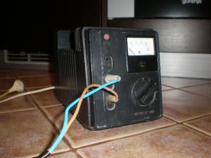

Ребята помогите опознать ЗУ,СДЕЛАНО В СССР цена 25 руб.
УЗ-С -6/12-6,3 УХЛ 3,1
что оно умеет?как заряжает?
Изменено пользователем sig72
оно - ток до 10 Ампер может выдать.
Усе. Больше никаких талантов. :rolleyes:
2.1.Питание устройства зарядного осуществляется от сети переменного тока напряжением (220±22) В частотой 50 и 60 Гц.
2.2.Ток зарядки……………………………………………………………………….6,3 А.
2.3.Номинальное напряжение заряжаемой батареи………………………………...12 В.
2.4.Диапазон регулирования стабилизированного тока зарядки……….от 0,2 до 6,3 А.
На счет стабилизированного - приврали.
Система типа латр
Изменено пользователем Discoverer
Лучше им не заряжай аккумуляторы, купи нормальный кипятильник.
