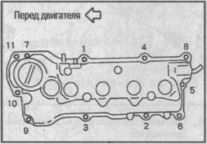

Порядок затяжки болтов клапанной крышки на примере

У тебя болты или гайки на свечных колодцах крепят крышку? Я как понял по рисунку надо сначало середину прижать, а потом по бокам.
Тorcon у меня маленькие гайки, а под ними шайбочки одна сторона металическая, а с другой резиновая. Кстати эти прокладки покупал в Автовостоке 50р-1шт. :)
Я прикручивал крест на крест, но не сильно, потом когда все прижал, уже затягивал с усилием.
Немного не понял про какую середину шла речь, в моем случаии гайки находять строго по углам клапанной крышки? 4 угла 4 гайки.
