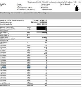

Slipa! 49 Опубликовано: 24 марта 2012 Поделиться Опубликовано: 24 марта 2012 Mitsubishi Outlander XL 2.4 Украина Киевская обл. Общий пробег 130тыс. С 20 тыс. заливается только Supreme Synt 5W30 Анализ масла с пробегом 10тыс. 70-80% трасса Масло Supreme Synt 5W30 API SN Бензин 95 Лукойл(Я еще уточню) Топливо в масле, я надеюсь, что это из-за не поменянных свей(130 тыс. без замены), будем еще раз делать тест, через 10тыс.(свечи уже поменяли) Таврия Пикап 1.2 карб. ГБО Общий пробег 220тыс. Анализ масла с пробегом 10тыс. 90% трасса Масло Duron XL 10W-40 Анализ хороший, но мог бы быть и лучше. Где то немного сосет воздух мимо фильтра или качество фильтра такое Si-10, что и потянуло Fe-20 ед. Mitcubishi Supr Synt 5w30 10тыс.топливо.PDF 10 тыс ZAZ Dur XL 1040.PDF 0 Цитата Ссылка на сообщение
torcon 65 136 Опубликовано: 24 марта 2012 Поделиться Опубликовано: 24 марта 2012 У Supreme Synthetic изначально 7.5 проехали 10 тыс км и стало 6.2. Интересно. Iteasy как у Ravenol VSi получилось 0 Цитата Ссылка на сообщение
Slipa! 49 Опубликовано: 24 марта 2012 Автор Поделиться Опубликовано: 24 марта 2012 (изменено) Хз , через месяц будет еще один тест, на этом моторе. У Duron XL 10.3 с пробегом 10тыс. упало до 7.4 (там ГБО) Изменено 24 марта 2012 пользователем Slipa! 0 Цитата Ссылка на сообщение
torcon 65 136 Опубликовано: 24 марта 2012 Поделиться Опубликовано: 24 марта 2012 да я заметил там ГБО поэтому такое падение нормально за 10 тыс. А вот PC SS 5W30 прямо удивило. Движок MMC 2.4 Mivec как я понимаю должен убивать масло. Количество масла не большое. Неужели так трасса 70-805 повлияла. 0 Цитата Ссылка на сообщение
Slipa! 49 Опубликовано: 24 марта 2012 Автор Поделиться Опубликовано: 24 марта 2012 Да,Mivec. Масла 4л, как раз средний получается, уровень от замены до замены уровень не падает. У нас город не большой, пробок нет. Машина в основном гоняет по трассе. Будет еще тест будет с чем сравнить. P.S. Мы сначала вообще испугались по поводу молибдена , подумали на кольца Хотим еще отправить свежее масло на тест(SS 5w-30 и S 10w-40). Одна проблема долго приходится ждать анализы 0 Цитата Ссылка на сообщение

Slipa! 49 Опубликовано: 25 марта 2012 Автор Поделиться Опубликовано: 25 марта 2012 (изменено) ivan44, нет не нормально, но есть причина разжижение бензином, то есть в масло попал бензин. Изменено 25 марта 2012 пользователем Slipa! 0 Цитата Ссылка на сообщение
