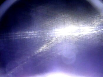

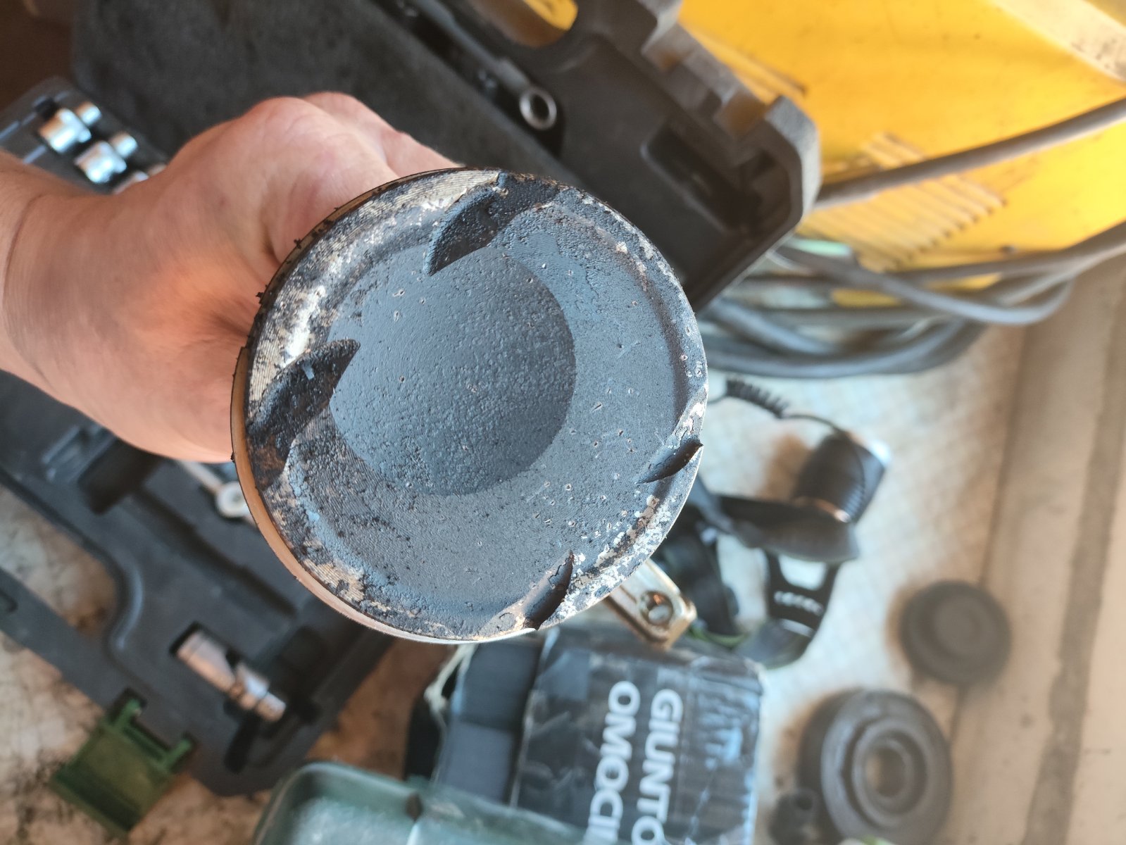

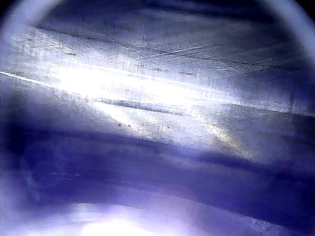

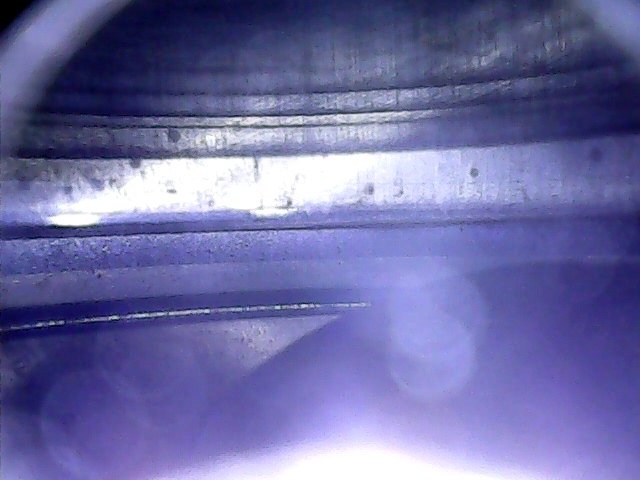

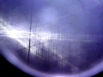

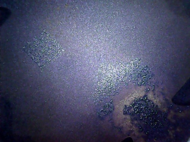

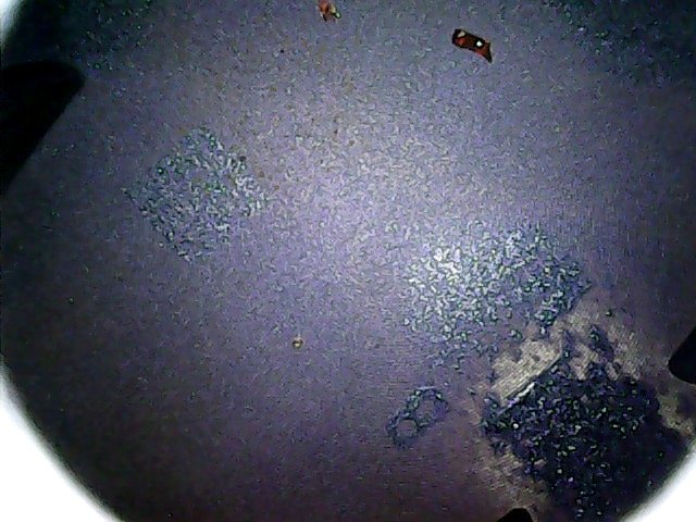

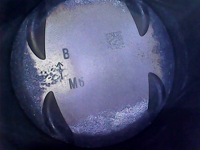

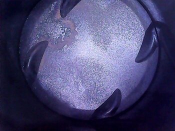

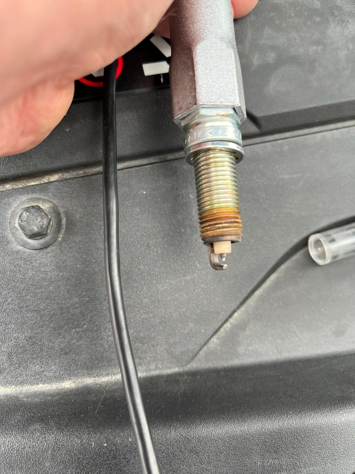

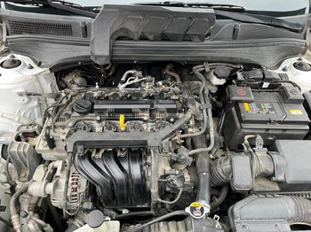

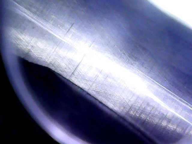

Сделал эндоскопию цилиндров двигатель G4FM, KIA K3, пробег 25000 км. Машина приехала из Кореи с пробегом 23500 км, зная отношение азиатов к авто, предположу что конвейерное масло заменили первый раз на 15000 км, значит плескалось в картере масло уже 8500 км, уровень был половина. Второй раз уже менял я на S-Oil 10W-30. По июньской жаре было норм, стало прохладнее показалось что машина тупит. Откачал 1,5 литра и долил S-Oil 0W-16, разбавил так сказать. Фото подписаны от какого цилиндра, но тут перемешались. Потёртости есть во всех цилиндрах, но в 4 с большой риской. Также на 4 поршне больше всего нагара. По расходу ничего не скажу, проехал 1500 км только город. По трассе ещё не давал продышаться. Найду яму, посмотрю каталик, дополню сюда.
43 минуты назад, to_to сказал:
В комбинированной системе используются оба типа впрыска. Одна форсунка подает топливо во впускной коллектор, а другая - непосредственно в цилиндр
Спасибо! Не знал. Анализ масла сделаю. Самому интересно. Сейчас откатаю короткий интервал на миксе, потом S-Oil 5w-20 на 5-7 тысяч и анализ
11 часов назад, to_to сказал:

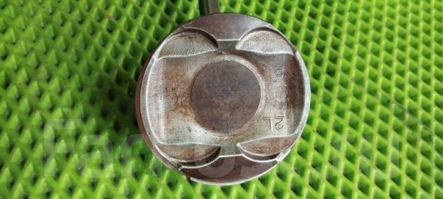

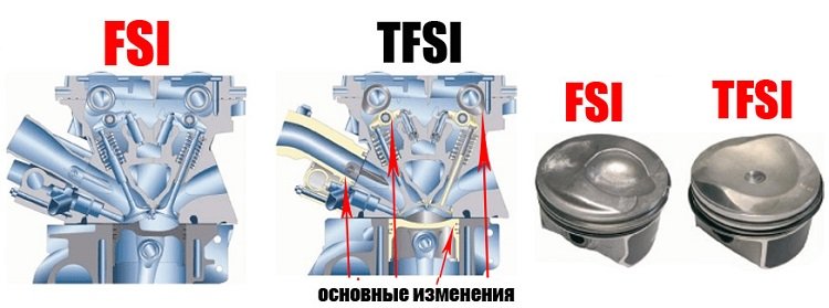

я понимаю, но для непосредственного впрыска вроде форма поршней должна быть немного иной, с ямкой в центре, как у дизелей. А тут классическое плоское, это меня смущает.
rotor.inside не знаю точно, лучше покурите сами в интернетах.
но нагар на поршнях очень похож на нагар на китаедвижках с gdi
Dgek гаммовский похоже
кат смотрели?
edgefull Второй кат если оставит, запаха не будет
2 часа назад, Kalinidos сказал:
кат смотрели?
Не смотрел, на днях до гаража с ямой доеду и посмотрю
Dgek Так если выпуск как на fg моторе, к первой лямбде можно подлезть из подкапотного пространства,не обязательно через яму
23.07.2025 в 11:16, rotor.inside сказал:
Специально для вас. Непосредственный впрыск прямо в цилиндр. G4FJ
23.07.2025 в 15:16, rotor.inside сказал:
Такой ожидали?)
У toyota FSE поршни тоже с полостью
