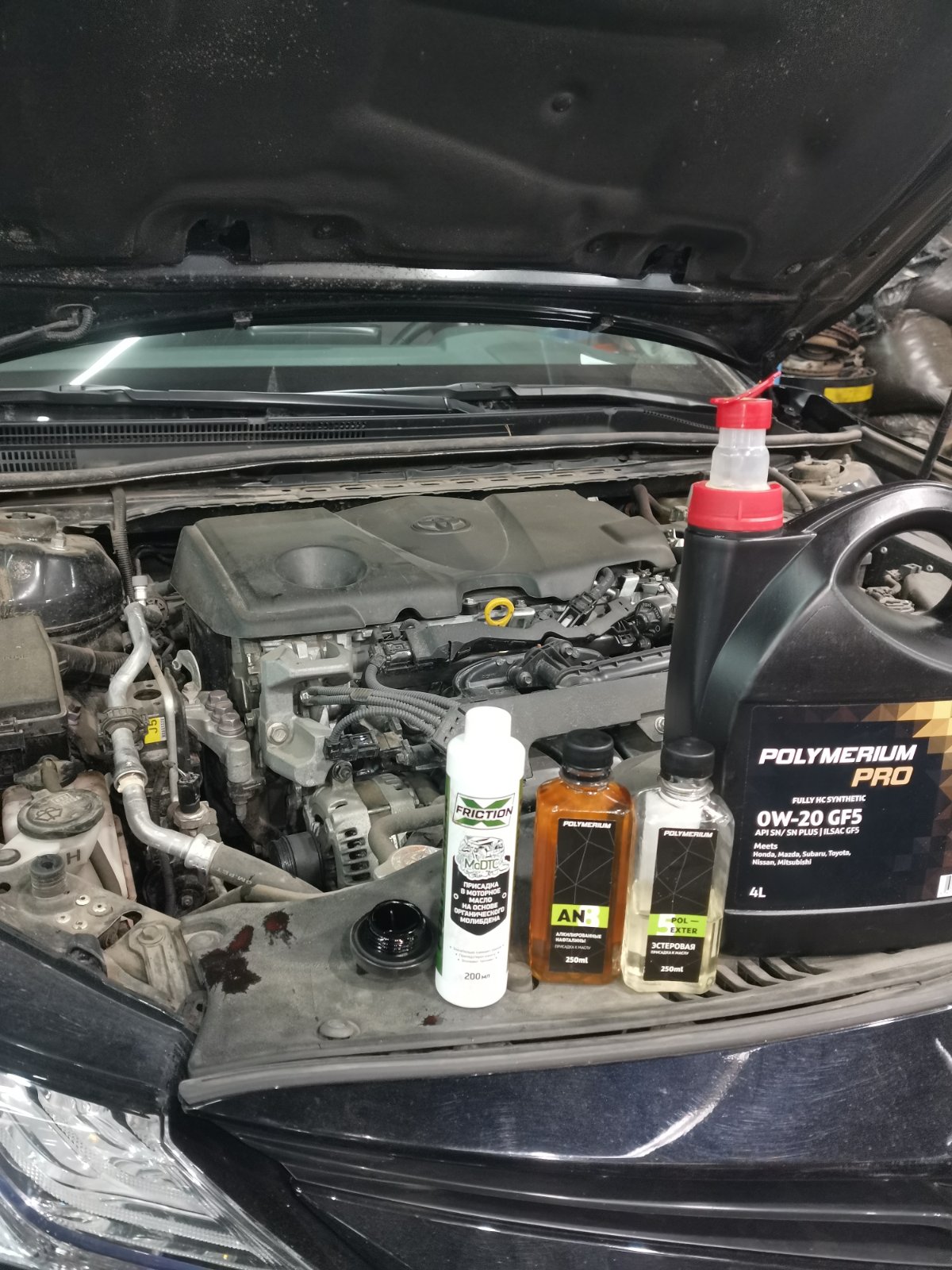

Polymerium PRO 0W-20+присадки отработка на Тойота Камри V70 после 7686км и 260м/ч
wwwpavelwww много всякого износа по мелочи, или присадки не спасли или лаба косячет.
Щелочное подозрительно высокое.
Как ощущения от этого микса?

Отличное масло.
4 минуты назад, wwwpavelwww сказал:
Отличное масло.
"Смесь или Микс" скорее это можно назвать.Но все хорошо.
Если честно, я не могу понять что вы хотели получить по результатам этого микса? Микс ради микса? Если с экономить, то сомнительно, цена компонентов примерна равна хорошему маслу.

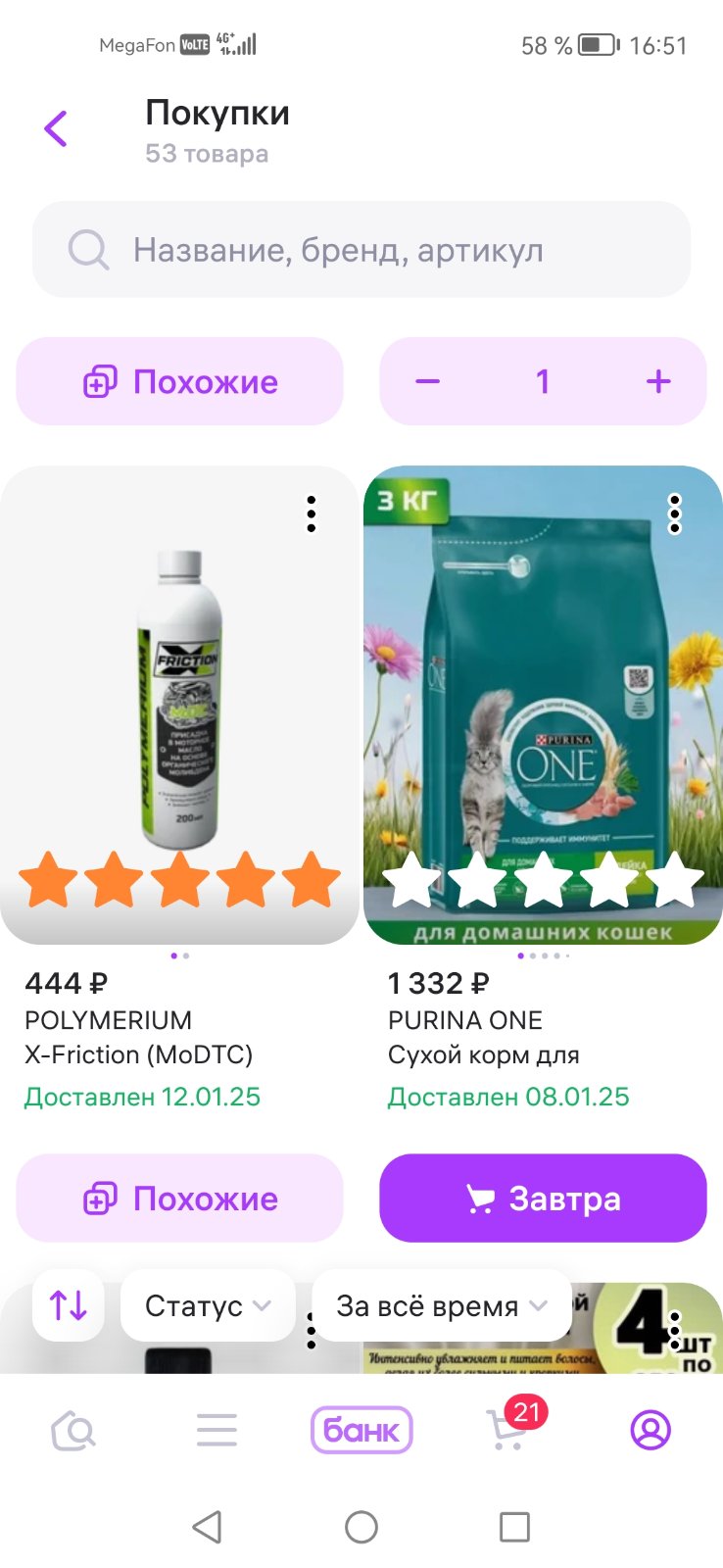

За 2300р покажите мне хорошее масло с AN. Мой микс мне обошёлся именно столько.

Сейчас специально посмотрел компоненты вашего микса и получилось следующие цены AN - 358 рублей, Эстеры -453 рубля, MoDTC -648 рублей, масло исходное 1956 руб, и того получается 3415 рублей. К примеру тот же Kixx HYBRID 0W-20 сейчас на озон 3434 за 4 литра. (1+1+1+1 литрушки). Чисто на вскидку возможно есть другие масла, если вам так нравится этот бренд тот же xpro1 0W-20 за 2975 руб., там и эстеры если вам критично и AN. Нет смысла микс делать с результатом который есть на рынке ещё и по более дешёвой цене. ИМХО.

Возможно уже нет эстеров. Состав может меняться при каждом замесе.
torcon Enigma64 там не целые булытки присадок залиты: 50 мл (POL-EXTER5) и 100 мл (X-Friction). Итоговая цена: 2700-2800 за масло с AN и 400 молибдена, такой цены за готовое масло не найти. Тут автора я понимаю.
3 часа назад, Enigma64 сказал:
Смотря по каким ценам покупать. Я покупал масло за 1750, а молибден за 444р! К томуже молибден использовал 1/2 (100гр, а не 200) + Эстеры 50гр,а не 250. Поэтому и итоговая цена у меня 2300 примерно выходит. ИМХО
