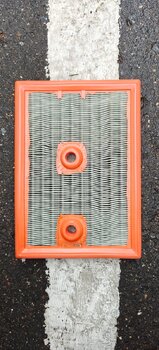

"Грязная" сторона:

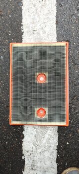

С "подвывертом":

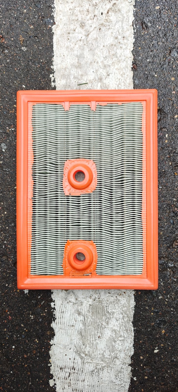

"Чистая" сторона:
Это после 30 тысяч км пробега.
