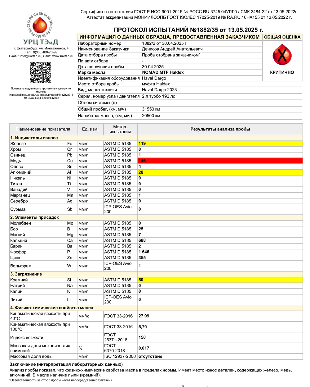

Nomad MTF Haldex отработка с муфты полного привода Haval Dargo после 20500 км
Артикул
NOMAD MTF OEM Specific Haldex (6290360901817 - 1 л.)
Жестко. Может это обкатка?

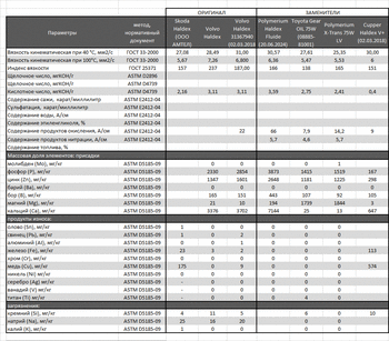

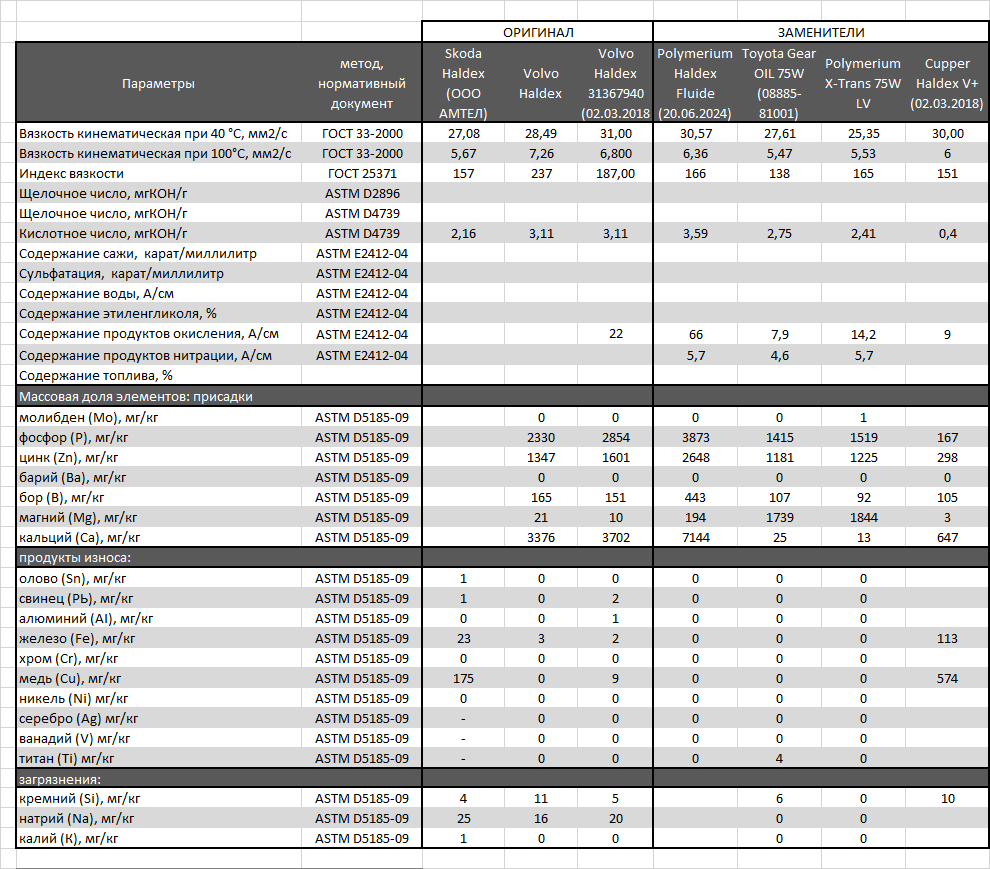

у меня больше вопрос к самому маслу, ведь  пакет вообще на халдексовский, вот в таблице орига

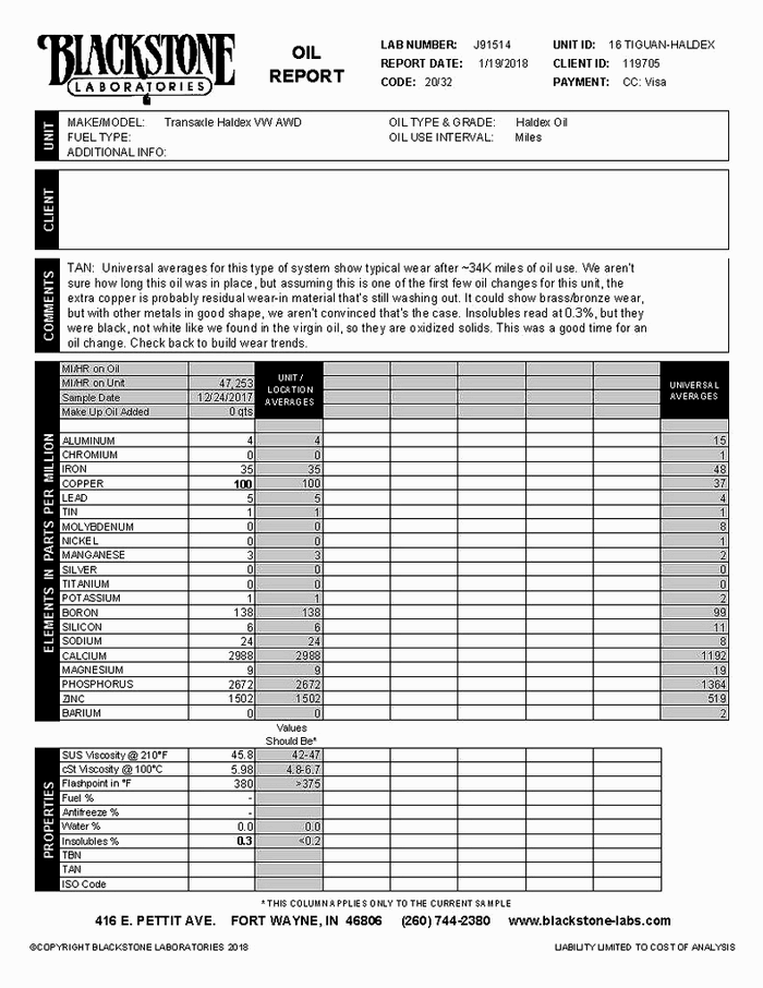

А вот пример с Битога
масло VAG Haldex G 055 175 A2
авто VW Tiguan 4Motion
пробег на масле в муфте 54717 км
