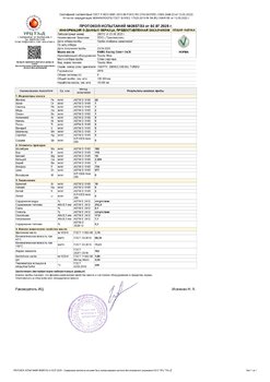

Протокол испытаний № 2657_33 KSMG Racing Ester+ 5W30 отработка TOYOTA HILUX, 2019 г.в..jpg
хороший анализ..видимо и масло хорошее и двигатель в хорошем состоянии )
Мысли
1) Остаточное щелочное еще высокое = 3.7. Эстеров тут не много, они так быстро не срабатывают масло. Щелочные свойства справились.
2) Вязкость так и стоит в стойле. Была 11,79 стала 11,43. И это после 10 000км. Еще один красноречивый пример, что мы своими гражданскими пробегами не убиваем даже средний загуститель, так как убивает тест Shear Stability 90 циклов. Это масло тестили на Shear 90, оно там показало падение вязкости на -0,92, а здесь от эксплуатации -0,36.
3) Вспышка 226С хорошая - топлива в масле не много. Параметр содержание топлива это подтвердил 0,3%.
4) По износу, обычно дело для 1GD-FTV, элементов даже меньше, чем обычно у них бывает. Скорее всего мало моточасов и высокая средняя скорость конечно - но все достойно.
