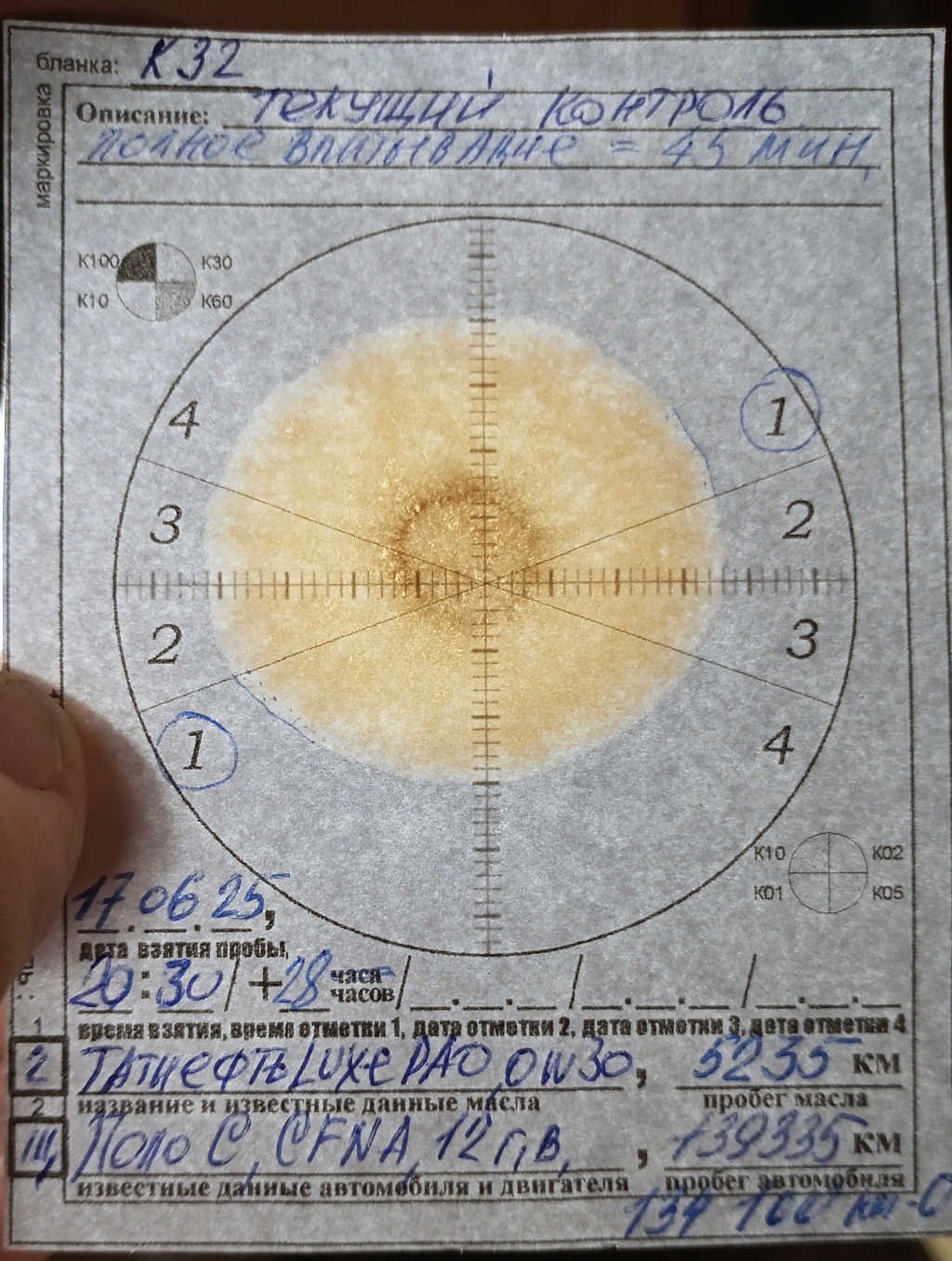

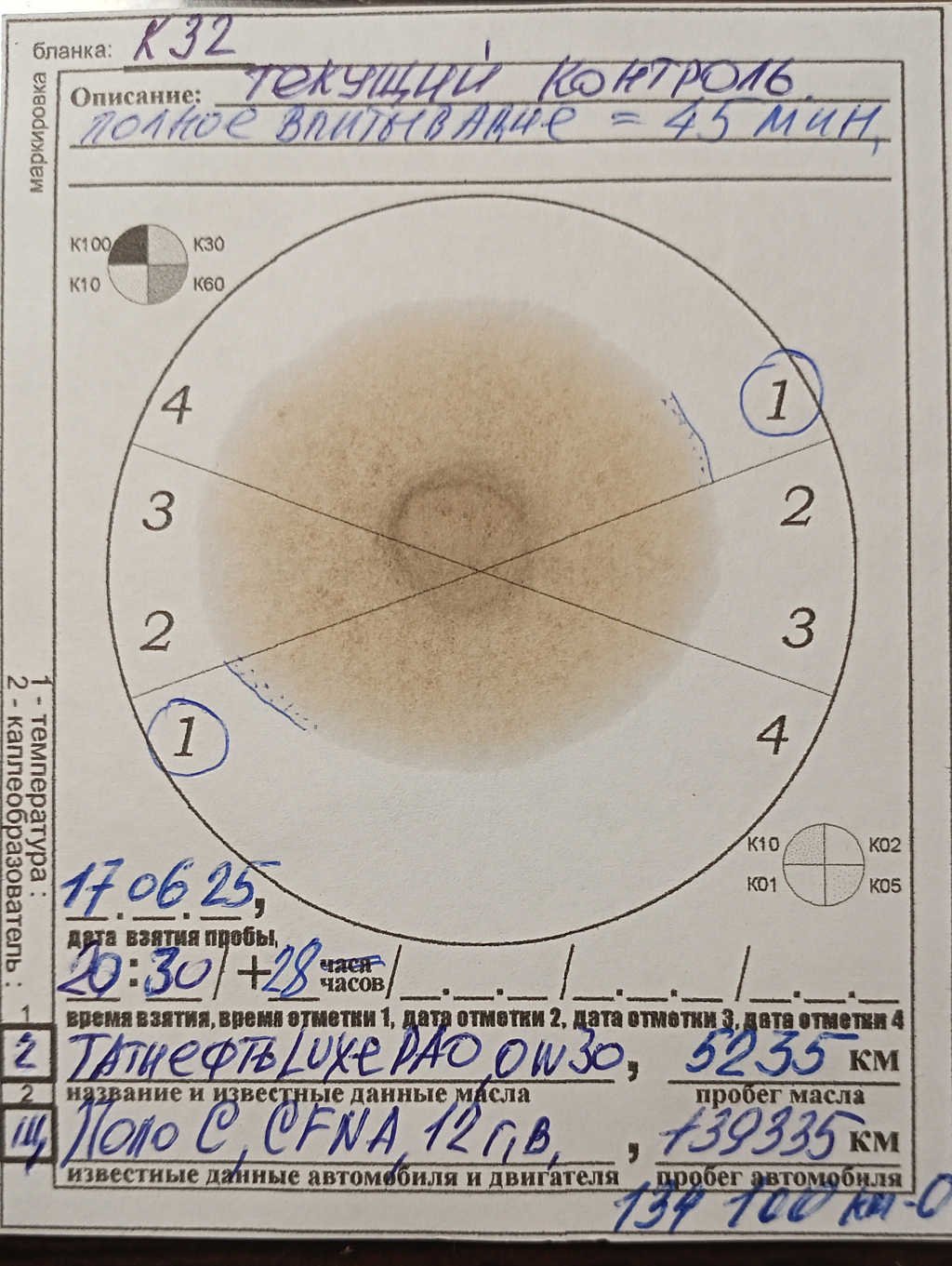

Сейчас с января катаю:
Татнефть Люкс ПАО 0w30, А3/В4.
Пробег на масле: 5235 км, выдержка пробы 28 часов:
И эта проба на 5 т.км очень похожа по размерам ядра на предыдущие масла - и на Татнефть Люкс ПАО 0w40, A3/В4,  и на SINTEC PREMIUM 9000, 5W30, A3/B4. Ядра были вот такие же выраженные.
Угара масла пока не отметил. Цель - 10 т.км.
