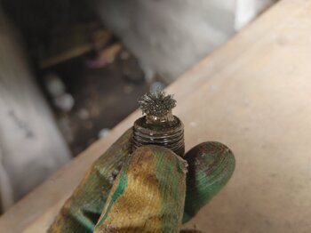

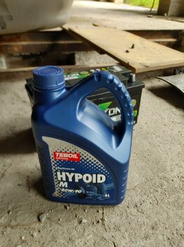

Синтетика 79-90 Gl-5 Газпром, заливал в прошлом году, тоже как Кикс основа ПАО , тa же картина. В общем, в редуктора ни в коем случае , если только  (полуменералку) гидрокрекинг. В идеале махровую минералку, с с наибольшей коррозией медной пластины. Заливаю 80-90Gl-5.и больше никаких экспериментов с 75-90!
