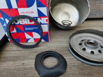

Фильтр для "корейцев".
Резьба нормальная, облоев нет, обработка металла хорошая.
Корпус внутри чистый, пружинка маленькая (сжимается двумя пальцами).
Хлопушка обычная резина в морозилке через пару часов задубела, при этом на улице форму не держала даже без сжатия.
Уплотнительное кольцо в морозилке встало просто встало колом, в посадочном месте сидит плотно.

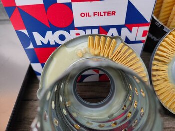

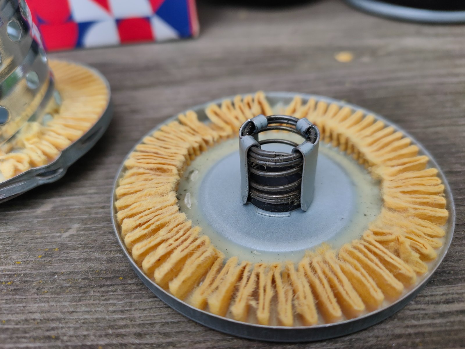

После начала распила катушки, она стала "играть", при рассмотрении оказалось, что ФЭ с одной стороны не проклеен, а с другой стороны внутренняя втулка тоже никак не закреплена, крч полная хрень.
Сам ФЭ обычный, ничего примечательного, хотя плотность имеет.

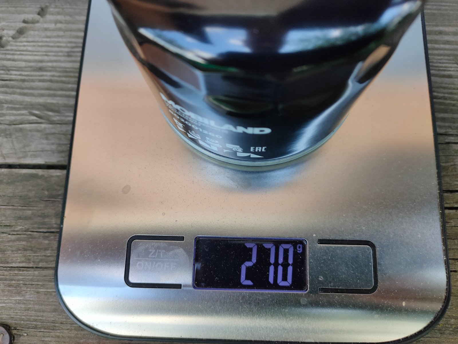

Вес фильтра 270гр.
Площадь ФЭ 580см.кв., вес ФЭ 9гр.

Не рекомендую даже на промывку, есть ещё распилы в инете, там те же косяки (непроклейка).
