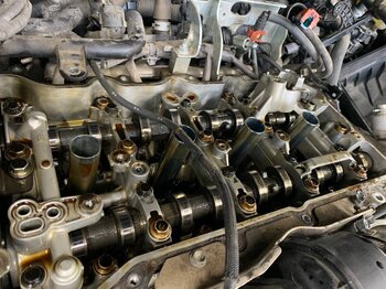

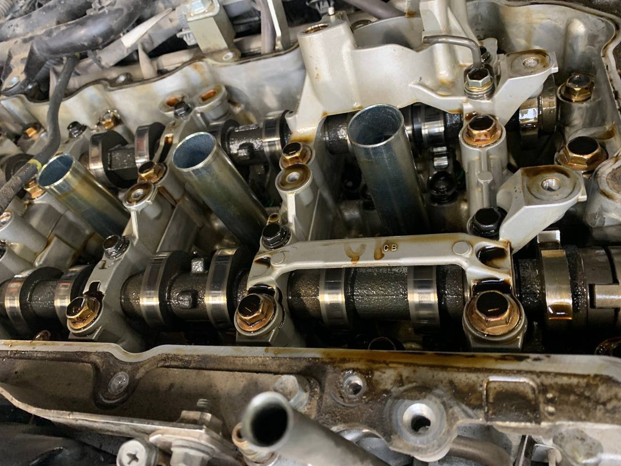

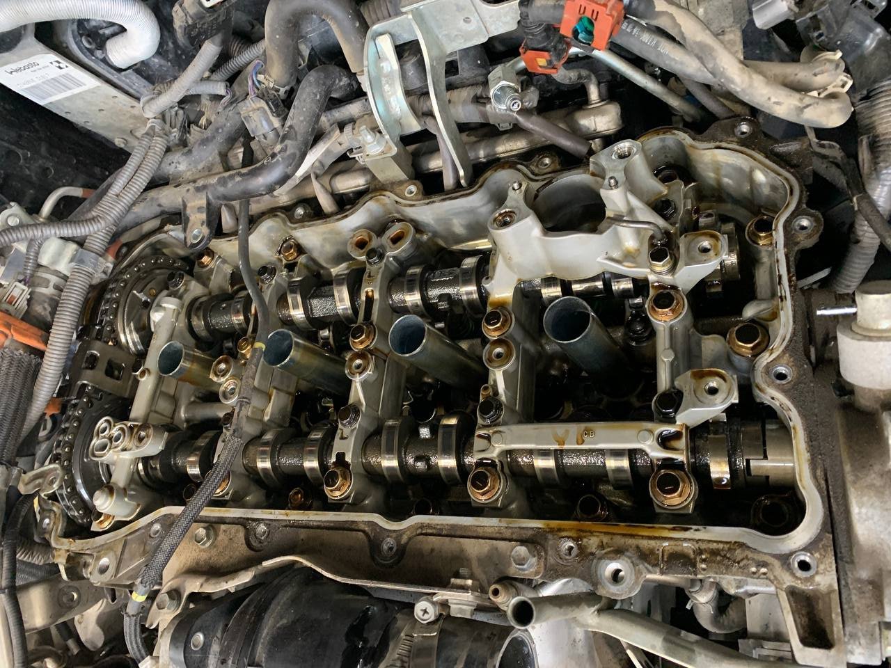

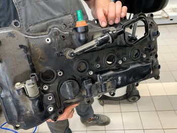

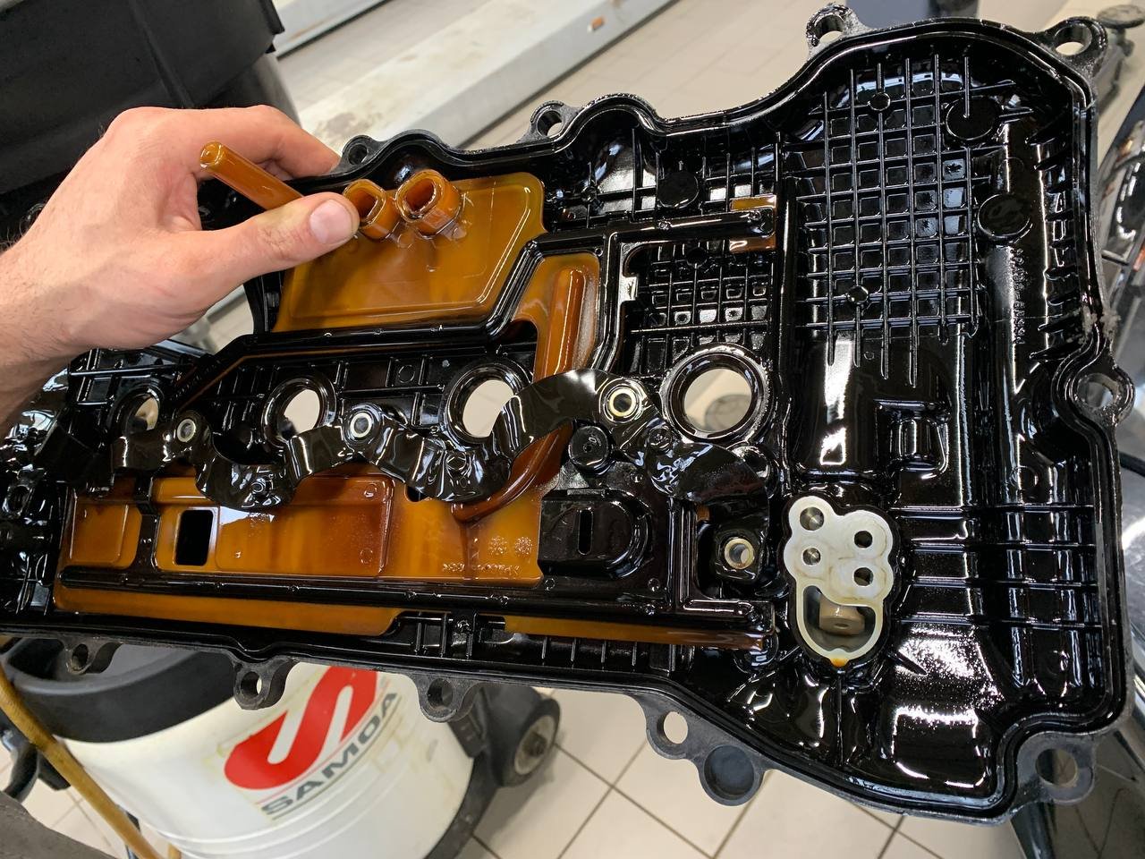

Lexus NX300 2017 г/в., 8AR-FTS, 160 000 км
Последние 80 000 км на ZIC ZERO 20 0W-20, был FUCHS FORMULA II FE 0W-20, пару раз KIXX G1 SP 0W-20.
До сво, mobil1 0w-20, SHU 0W-20.
Замена с нулевого пробега каждые 5000км (прим 200моточасов), масло не расходует от замены до замены.
Условия эксплуатации тяжелейшие, ездит жена:D, ср. скор 23-25км.ч, прогревы, холостой ход, короткие поездки на маленькие расстояния.
Вскрывал по причине замены прокладки крышки, потело))
Всё красиво!

30.10.2025 в 11:33, Артем_41 сказал:
Красиво только смотреть то надо внутри а не тут
Надобности дальше вскрывать не было, компрессия идеальна во всех цилиндрах, сейчас 195 000км уже, расхода масла нет.
51 минуту назад, kir888 сказал:
Всё также, на 0в20?
3 минуты назад, Reins24 сказал:
Всё также, на 0в20?
Да, каждые 5-6тыс, 200-220 моточасов
