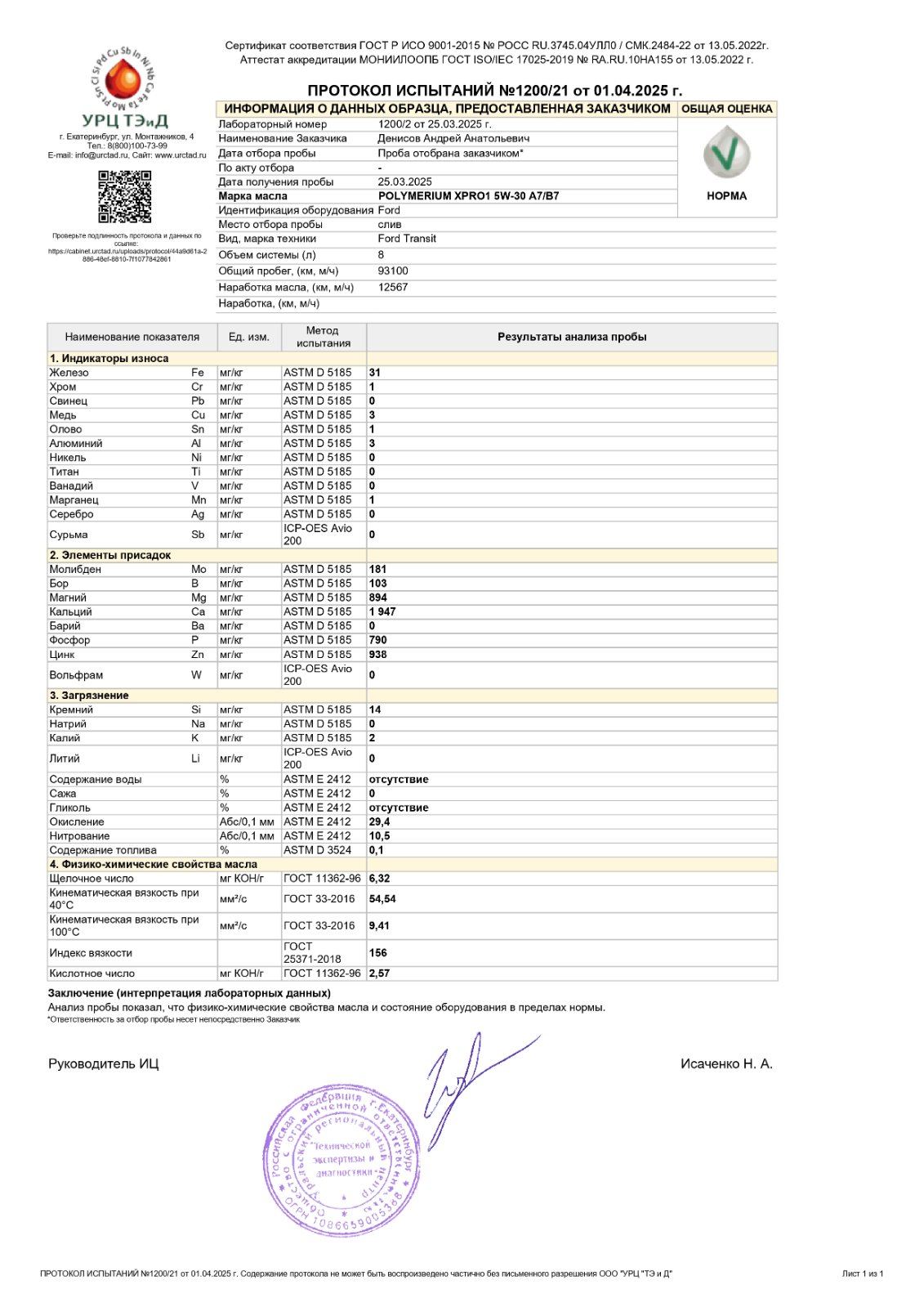

Polymerium XPRO1 5W-30 A5|A7 отработка с Ford Transit после 12567км
Масло: Polymerium XPRO1 5W-30 A5|A7
Автомобиль: Ford Transit, 2.2л , 125лс
Наличие чип-тюнинга: Нет
Общий пробег на одометре: 93 100км
Пробег на масле: 12 567км
Время работы ДВС: не данных. (по средней скорости к концу пробега получается 419часов)
Средний расход: 12л/100 (за последнюю поездку)
Средняя скорость: 30км/ч
Израсходованное топливо: по заправкам примерно 1700л.
Доливка масло: не было.
Отложения: не вскрывали.
Автозапуск: нет.
ГРМ: цепь.
Период эксплуатации: с 05.11.24 по 07.03.25
Срок эксплуатации: 4 месяца
Топливо: ДТ лукойл
Режим: город 70%, трасса 30%
Фильтр масляный: Mahle
Воздушный: Stellox
Антифриз: ---
Объем масла: 8 литров
Отбор масла:  с горячего двигателя
Что было до этого масла: ZIC A3/B4
По моему все отлично! 212 литров топлива на литр масла. Мне кажется можно и 500 часов катнуть.
