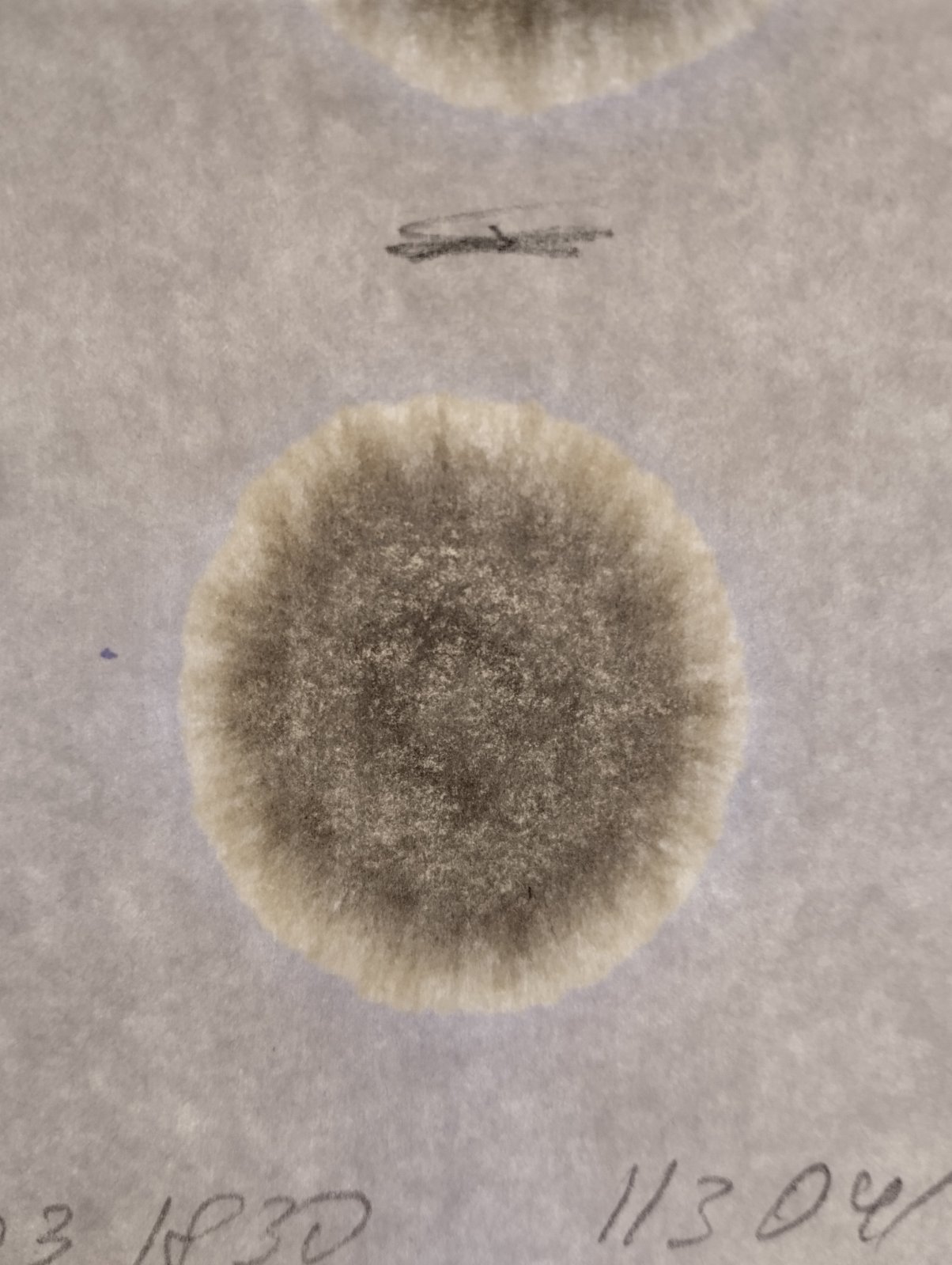

Kia D4HB, ZIC Zero C3 0w30, 110000+км.
1) ZIC Zero C3 0w30
2) Kia Carnival D4HB
3) 110 848км
4) пробег на этом масле 194км
5) февраль, март
6) средняя скор около 25кмч.
7) проба взята после трассы, сушилась 1 час в машине + 30 дома
8) объём заливаемого масла 6.7л
Изменено пользователем Александр12345

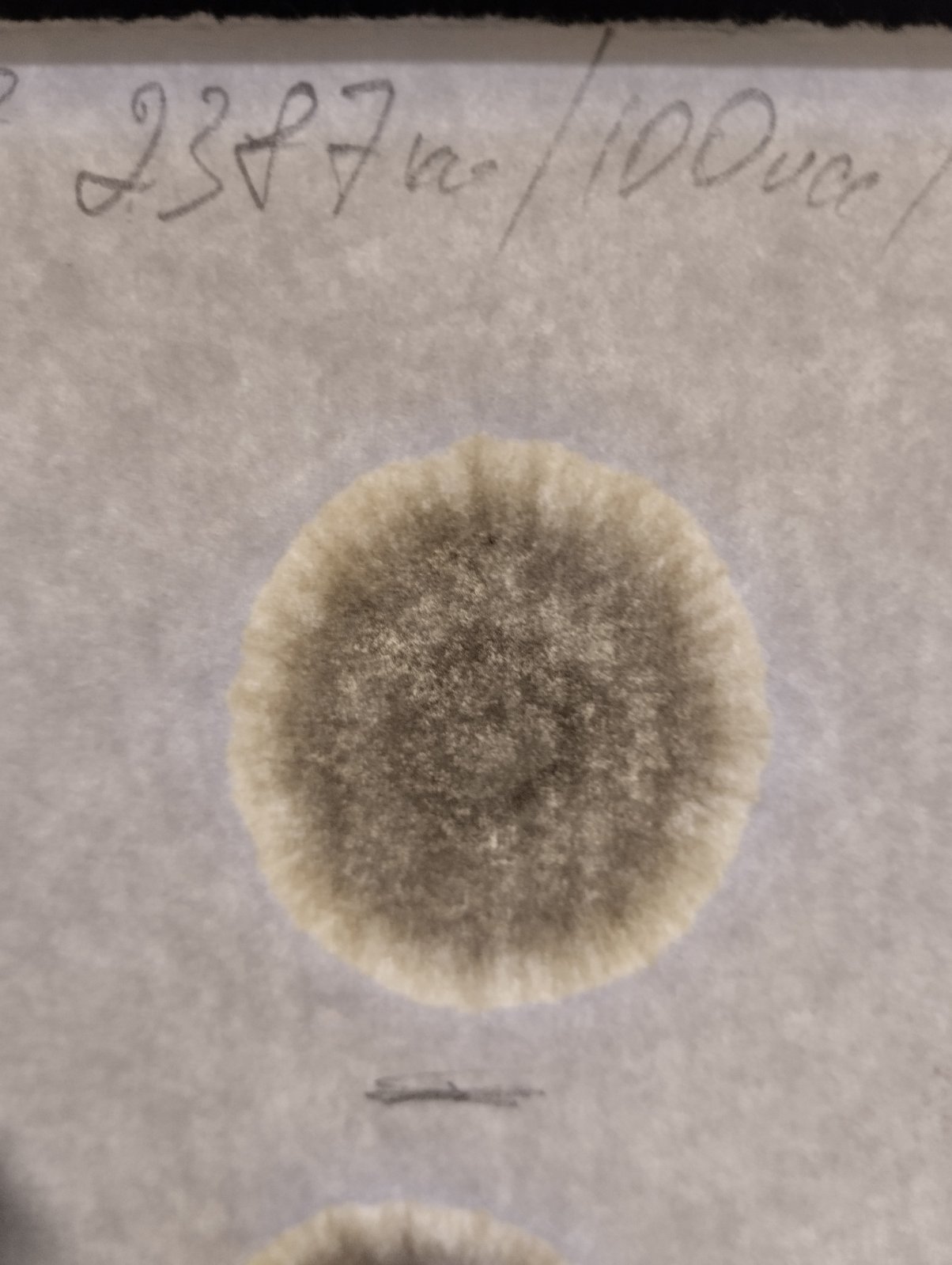

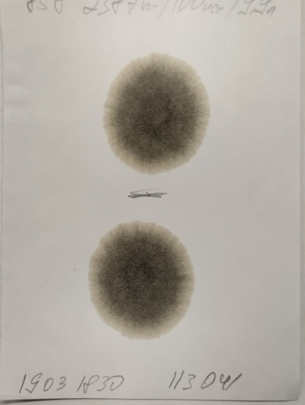

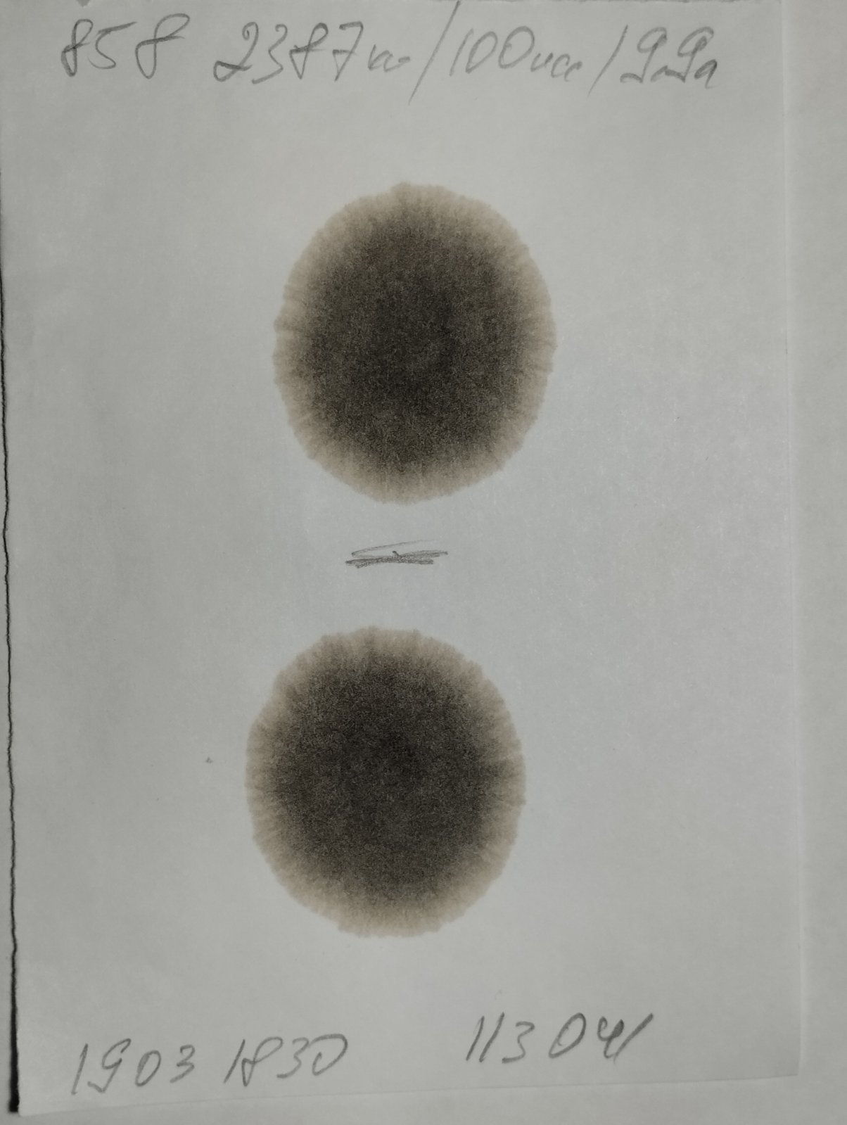

1) ZIC Zero C3 0w30
3) 113041км
4) пробег на этом масле 2387км/100час
5) март
6) средняя скор около 24кмч.
7) проба взята после города, сушилась 2ч в машине + 27ч
Александр12345 День добрый. Объясните разницу. Тест масла с большим пробегом, выглядит свежее, чем с меньшим.
Коллажик.
21.03.2025 в 11:06, Ckub сказал:
При 2267км., движение было динамичным. По трассе (платная) на высокой скорости, после трассы небольшой участок областных дорог (почти свободных), тоже шустренько :). Надо было быстро добраться из точки А в точку В.
При 2387км., движение было в стиле "уставший пенсионер". В среднем ряду,  интересный собеседник + стакан кофе с перцем + Трофим веселые песенки мурлычит ;)
В тестах с маслом Тебоил была подобная ситуация

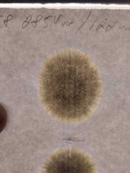

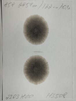

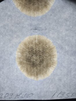

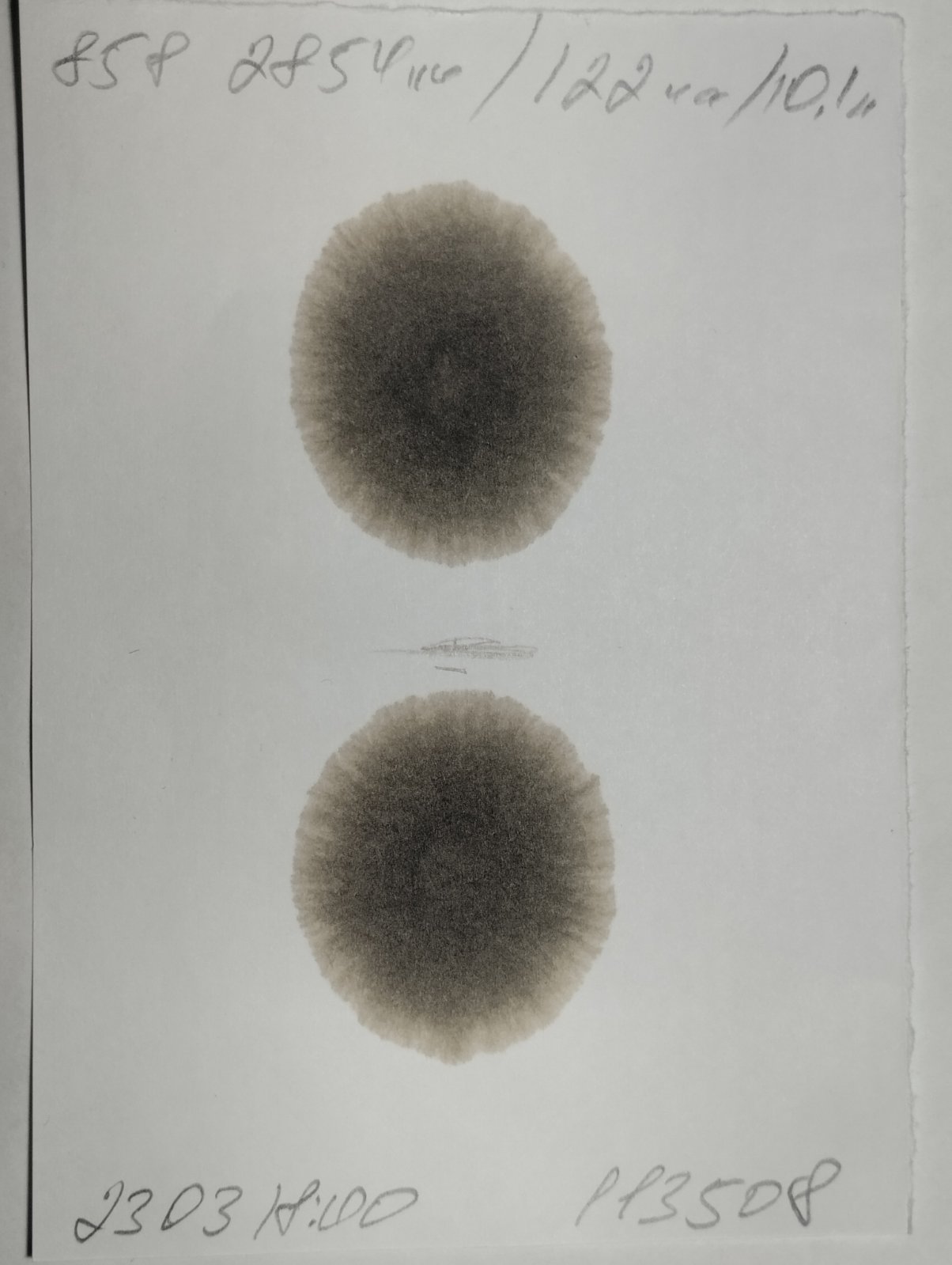

1) ZIC Zero C3 0w30
3) 113508км
4) пробег на этом масле 2854км/122час
5) март
7) проба взята после города, сушилась 2ч в машине + 23ч

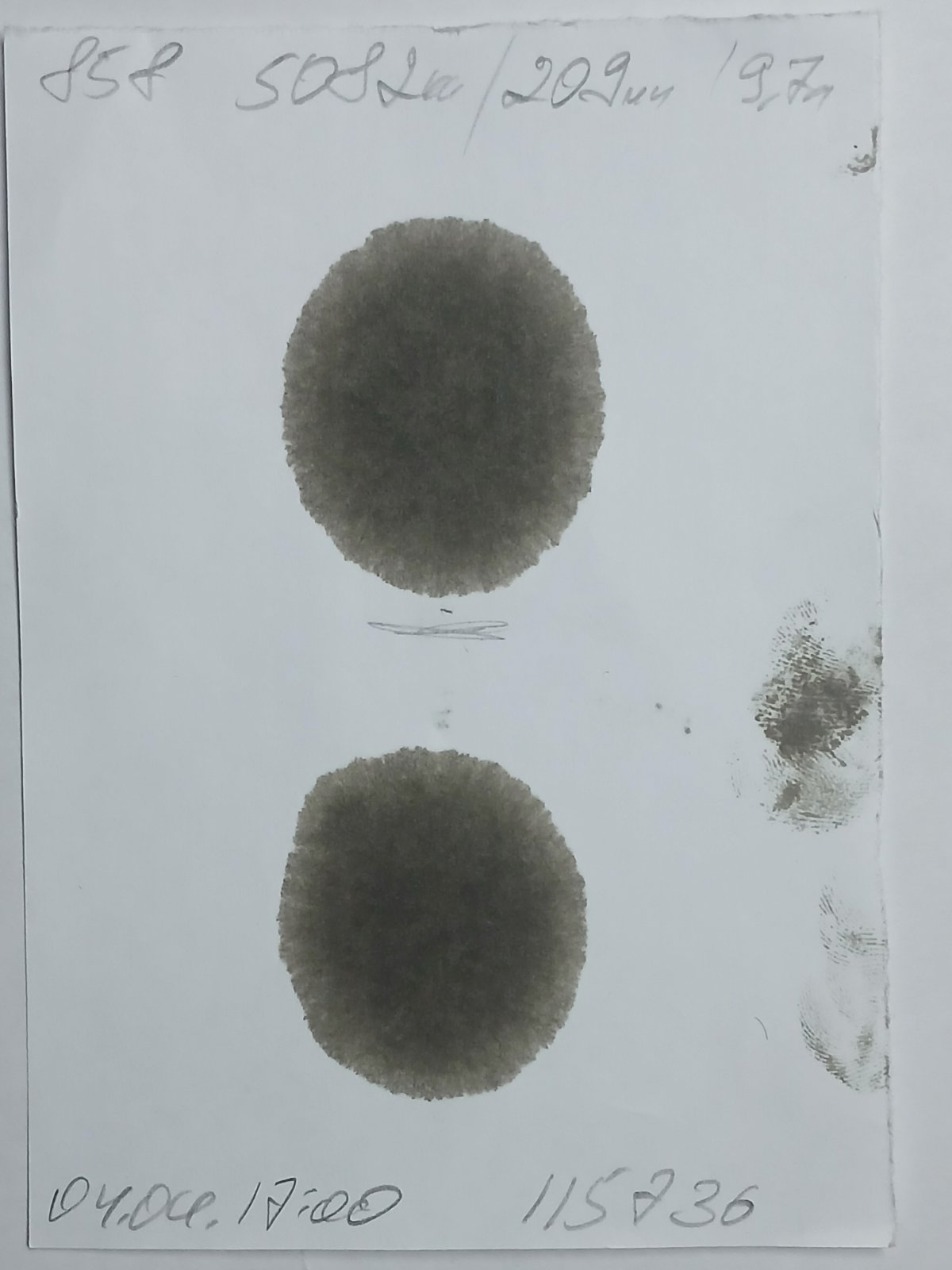

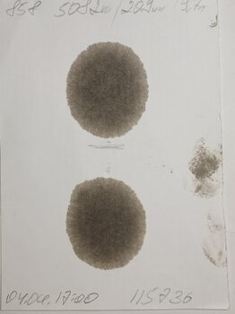

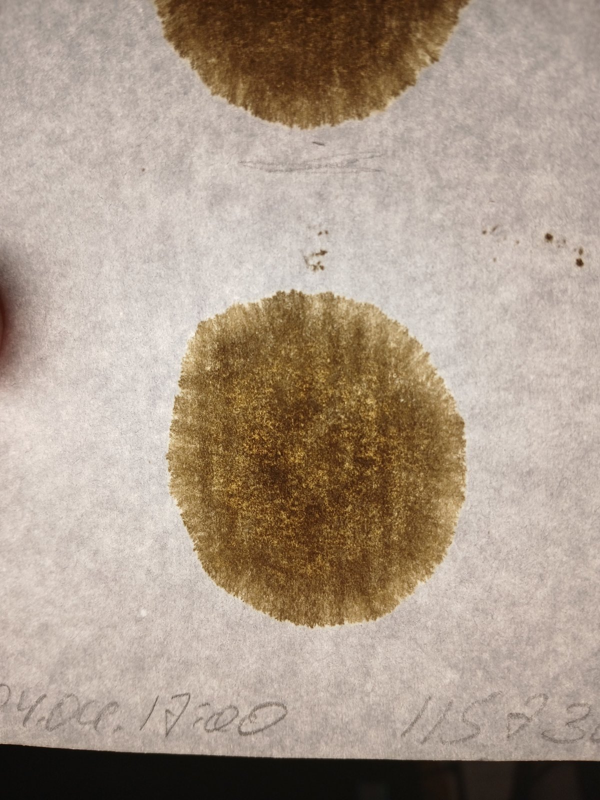

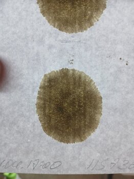

1) ZIC Zero C3 0w30
3) 115736км
4) пробег на этом масле 5082км/209час
5) март
7) проба взята после города, сушилась 5ч в машине + 24ч дома
телефон новый, камера так себе.
