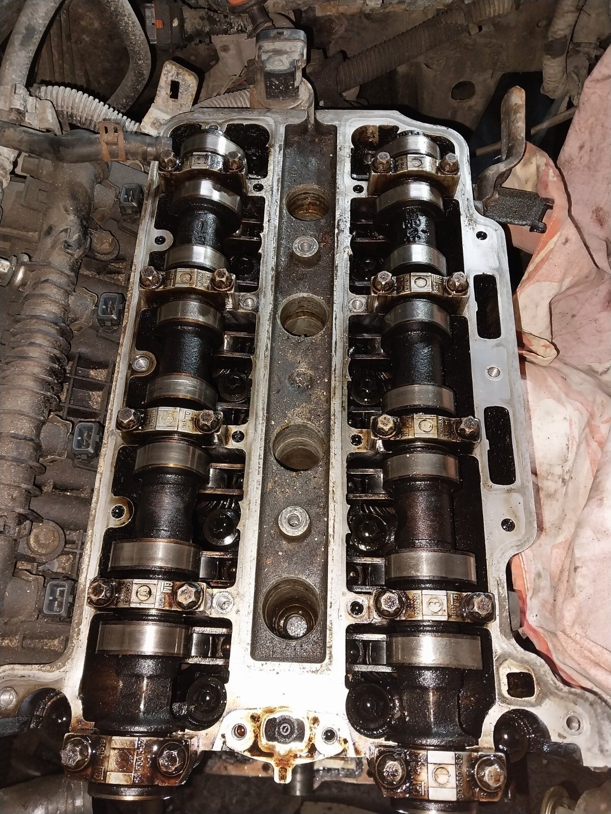

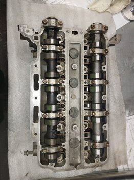

Сверху все было хорошо отмыто при ремонте,теперь будем наблюдать что с ним произойдёт со временем.
Фото было/стало

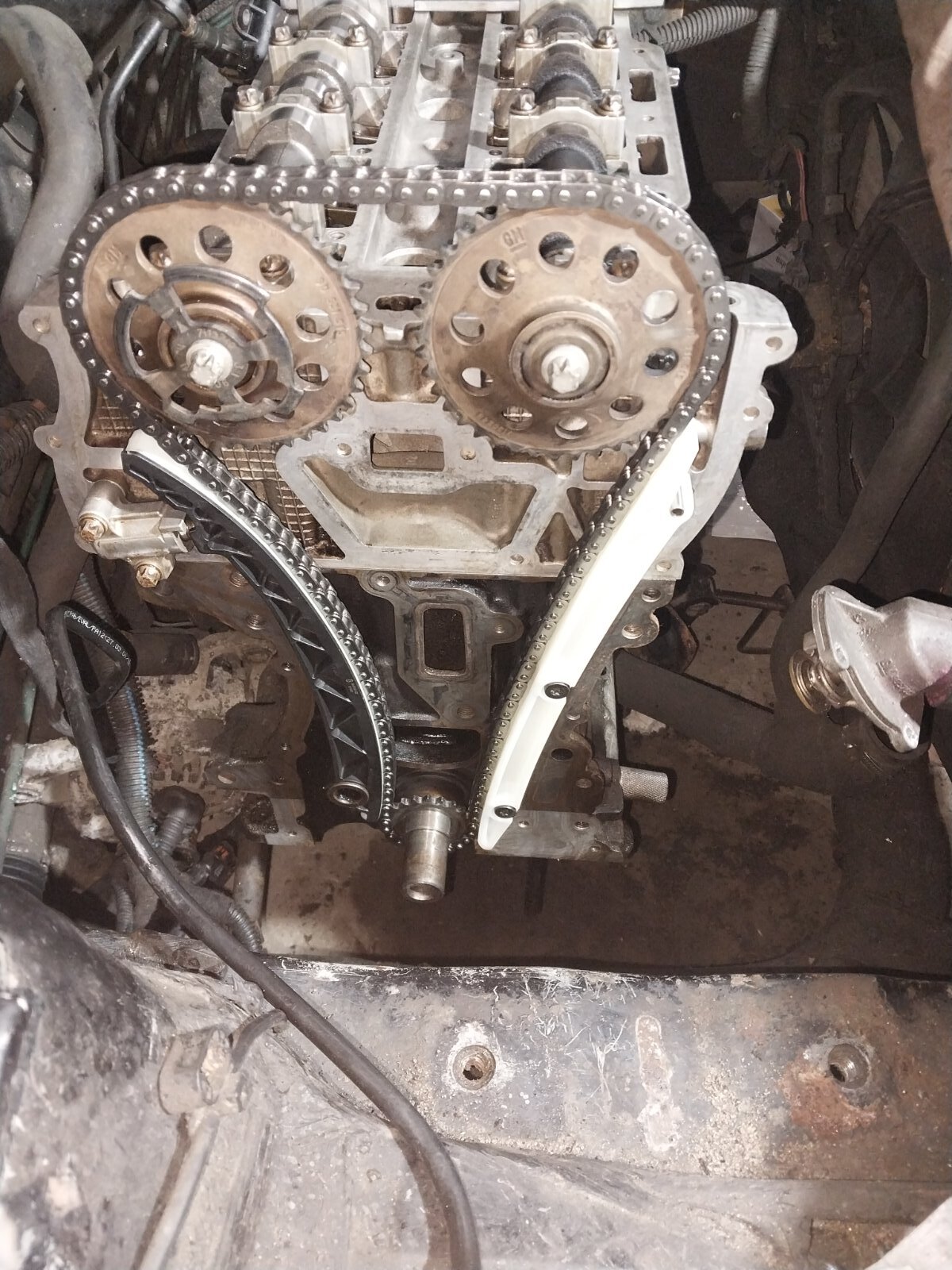

А расскажите пожалуйста что делали с мотором? По фото только комплект ГРМ новый могу предположить)

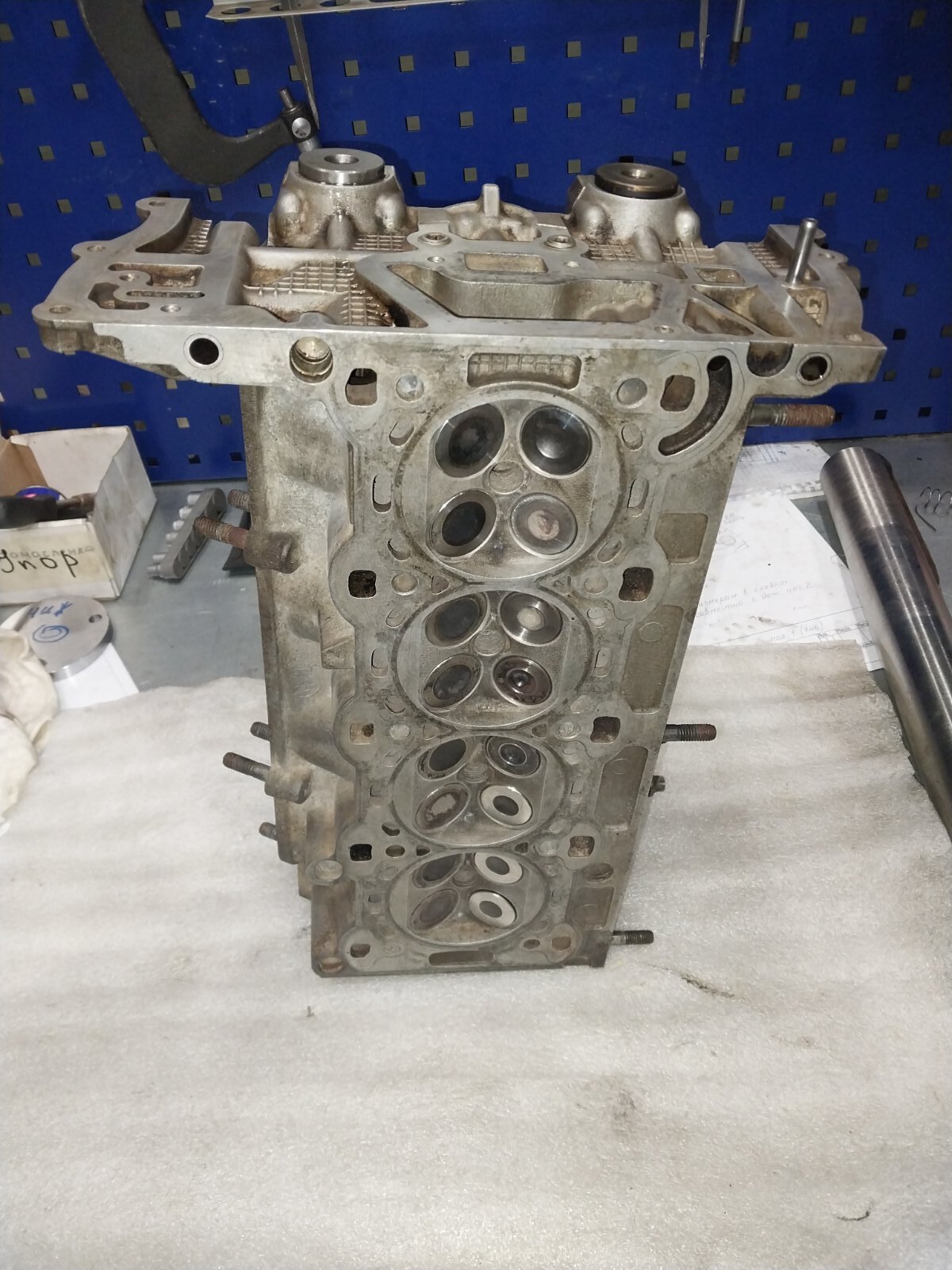

Нет случайно фото ЦПГ, ГБЦ со стороны камер сгорания? Мне когда делали ремонт мотора еще и ГБЦ на 11 соток шлифовали, т.к. обнаружили, что ее повело.
bananza93 эти фотки есть у меня,просто в контексте темы низ не стал выкладывать.
Ремонт был бюджетный,с заменой мск и колец).В ходе ремонта был заменён впускной распредвал и все гидрики на всякий.
Голову не фрезеровал потому что проблем с этим не было,зазо в цилиндра соток 8,эллипс 2
Бюджет вышел в районе 35,кольца Кольбеншмидт,гидрики Ина ,распред Мастеркит,прокладки Кортеко,Элринг,Витя
