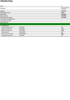

Carville Racing D-Line ATF Dexron VI свежее за анализ спасибо официальному представителю Carville Racing.
Образец в лабораторию посылал официальный представитель.
Масло заявлено как: GM DEXRON® VI, FORD MERCON® LV, TOYOTA TYPE T-III, T-IV , WS, MITSUBISHI SP-IV, MAZDA ATF M III, HONDA /ACURA Z-1, Warner JWS 3309/ 3324, T-IV, AW-1, NWS 9638, AS 68RC (T-IV), HYUNDAI / KIA SP-IV, ISUZU BESCO ATF II, ATF III, SUBARU ATF, ATF HP, AUDI/VW G 052 162-A1, G 052 162-A2, PEUGEOT ZF 4 HP20, VOITH H55.6335.xx, FIAT (ALL VEHICLES) TYPO T-IV, JAGUAR ATF 3403 M115, JLM 20238, LT 71141, VOLVO 97340, PORSCHE ATF 3403-M115, ZF 5HP 18FL/19FL/24A, ZF 5HP 30, ZF TE-ML 09, BMW ETL-7045, 7045E, LA2634, ETL-8072B, MB ZF 4 HP20, MB 236.1/236.5/236.6/236.7/236.8/236.9/236.41, SAAB 93165147, CHRYSLER M1375.4.
