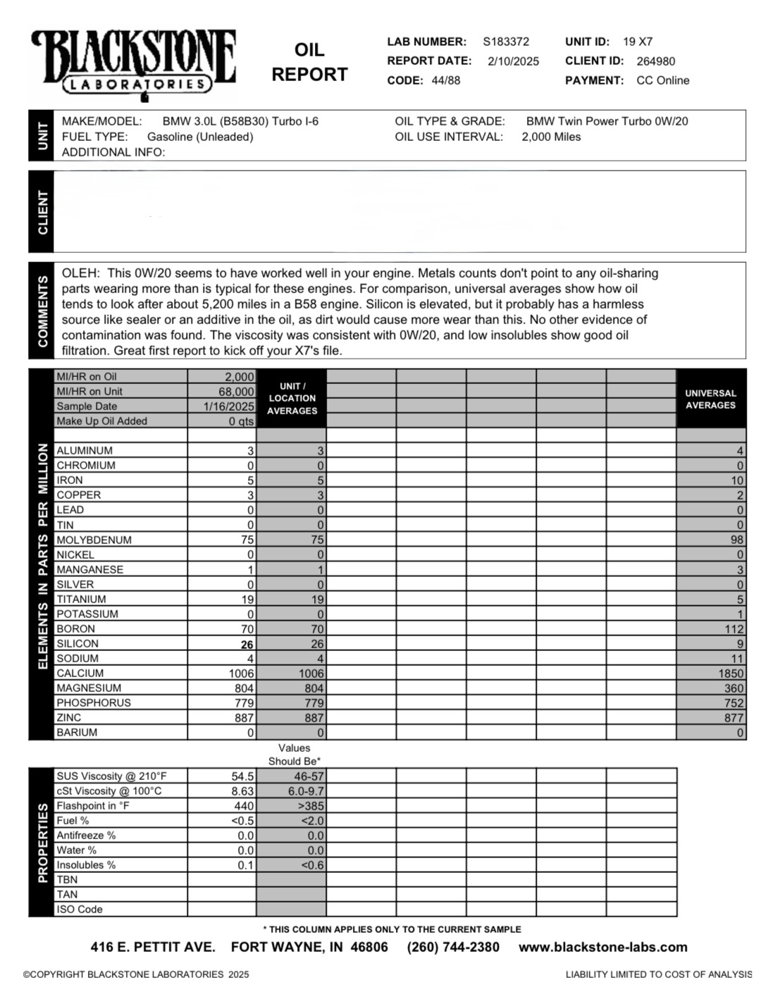

Спасибо за анализ.
По износу все хорошо. Похоже подсасывает фильтр: кремний (silicon) немного повышен. Вязкость в норме. Щелочное кислотное не измерены, но тут и так понятно что не встретились. Тут результат как бы ожидаемый для 100 мч.
Вы прокатитесь 300 мч (9000 км) - там уже понятно будет.
Link to post
4 minutes ago, mixanix said:
Спасибо за анализ.
Масляный? Странно, вроде оригинал беру, правда он делается какой-то фирмой которую раньше не слышал.
Я сейчас 0w30 залил, поезжу чуть побольше и более подробный анализ сделаю.
Link to post
Priuslover кремний может быть еще после ремонта: пыль попала или герметик. В следующем анализе видно будет.
Link to post
Не пойму, Кастрол им что ли льёт под ОЕМ...
Link to post
Я тоже изначально на ремонт подумал, потому маслонасос это долго и снимать много, точно могло что-то попасть. Но воздушный фильтр проверю, в принципе я его менял тысяч 7 назад
Link to post
37 минут назад, Priuslover сказал:

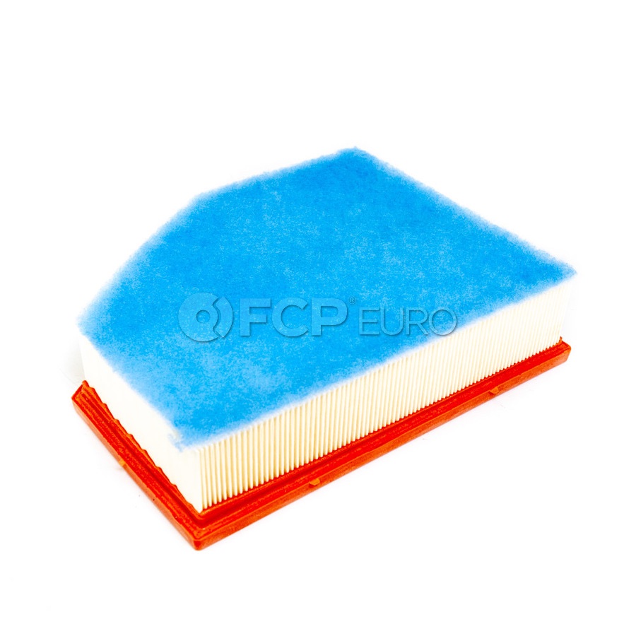

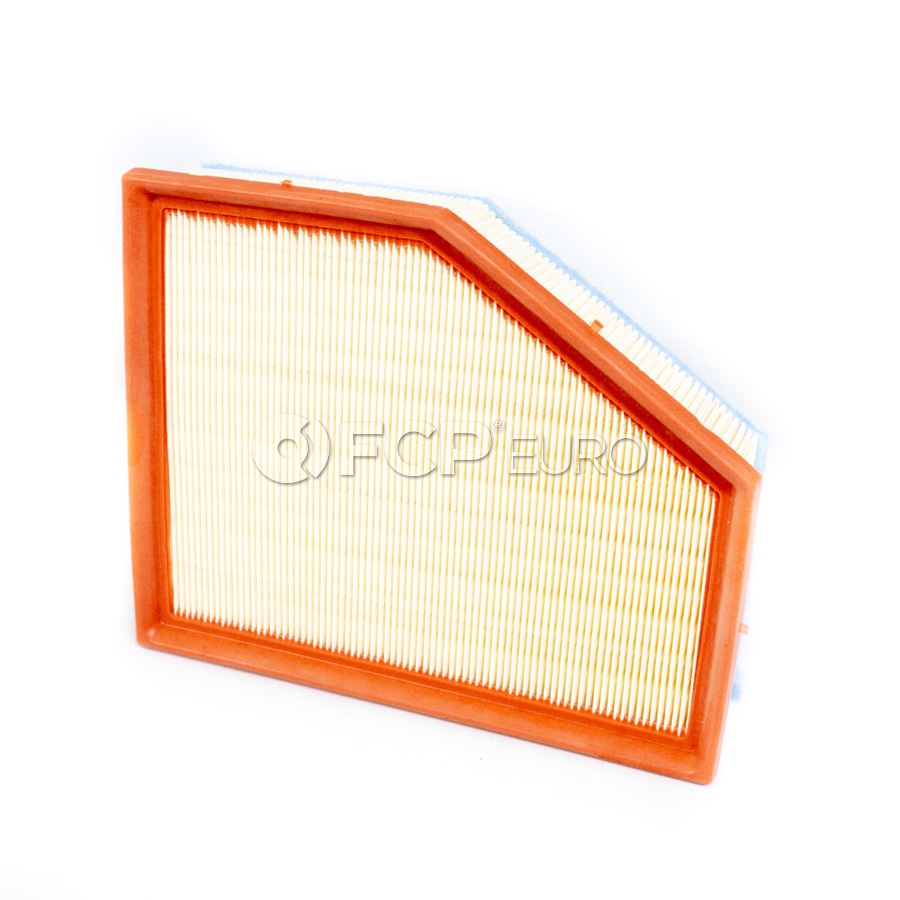

Напомните пожалуйста, на 40i идёт фильтр с металлической сеткой ?
Или там обычный 170/171/835 ?
Link to post
Вот такой, вроде обычный
BMW 13718577170
Link to post
Машина на чипе ?
1 минуту назад, Priuslover сказал:
BMW 13718577170
Link to post
11 минут назад, Priuslover сказал:
Нет, все сток
Тогда, в следующий раз как будут ставить фильтр воздушный, пусть сам короб почистят от пыли после демонтажа, и аккуратнее ставят сам фильтр.
Бывает что ленятся отщелкнуть короб полностью и тупо запихивают фильтр, зажимая резинку на фильтре, оттуда может и подсос песка быть.

12.02.2025 в 22:15, mixanix сказал:
Спасибо за анализ.
Ну какой подсос? Учитесь читать - у автора же написано - замена маслонасоса. Сам насос новый, плюс могли ещё его прокладку на герметик посадить (скорее всего именно так и сделали), а вы человека проблемами с воздушным фильтром пугаете
