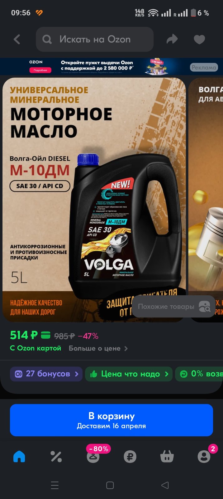

8 часов назад, Lobshter сказал:
Когда моете салярой, используете масло прям любое или берете погуще?
На таком и кататься можно вполне, все лето, не то что промывать.
Вы ж на холостых будете молотить, температура масла не выскочит, а соответственно и вязкость не просядет.
https://ozon.ru/t/oGBWbgx
Изменено пользователем dasin
45 минут назад, dasin сказал:
Я для общего развития себе уточняю, спасибо. У меня прошлый авто хотели мыть саляркой, но не стали, так как расход масла был не более 0,5л на 15к км, хотя мотор черный был внутри. 2 раза промыли короткими интервалами и промывочным маслом и все.
