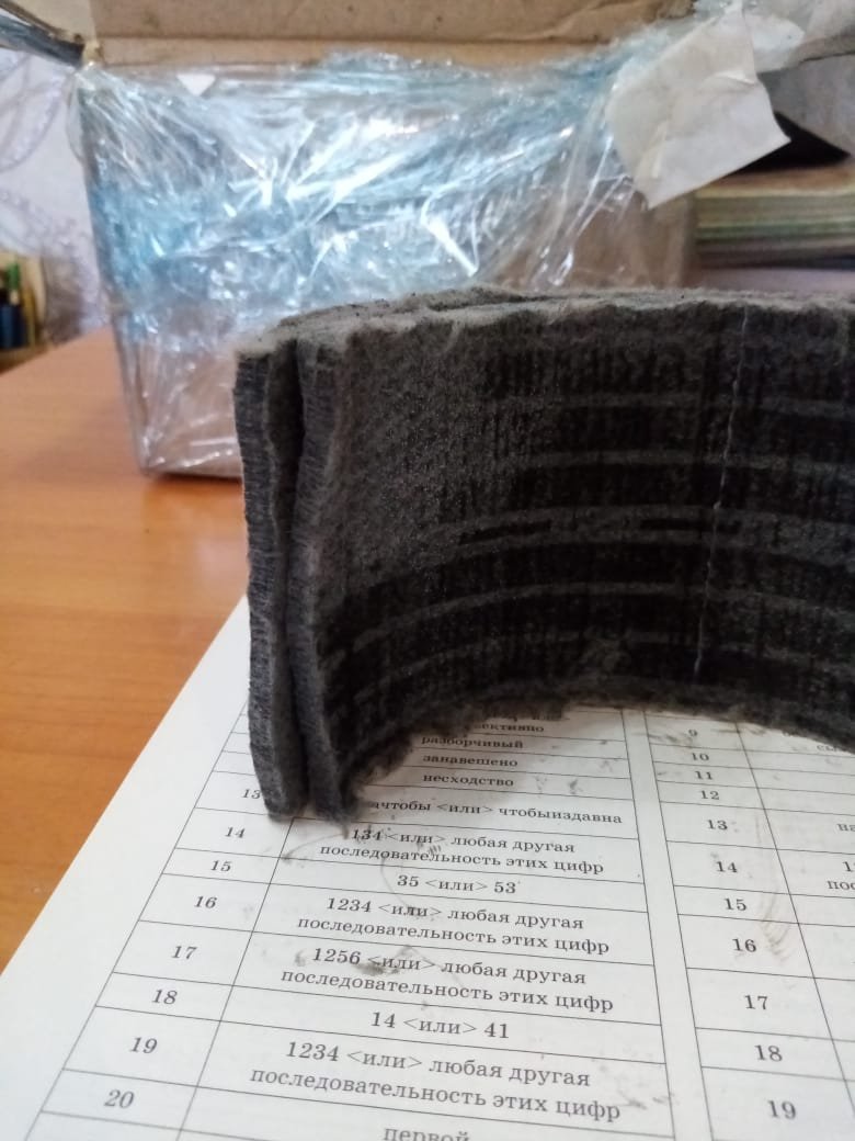

Всех приветствую. Распилил несколько разных топливных фильтров (картридж) для Мерседес 914, двигатель ОМ366. Теперь стою перед выбором - какой лучше? В частности, интересует качество фильтрующего материала. Знаю, что на форуме есть люди, имеющие опыт в этом деле. Вот фото отработавших фетровых (или войлочных) штор:
1. Kneht Mahle - два слоя общей толщиной 10мм. Пробег 6.4 т.км. Его менял недавно - он еще мокрый.2103569578_KnehtMahle.thumb.jpg.400bbd519fd82a52107891af12fc4428.jpg
2.Kolbenschmit - четыре слоя общ. толщиной 10 мм. Пробег 8.6 т.км.
3. Marschal - два слоя общ. толщиной 3 мм. Пробег 6.4 т.км.
4. M-filtr - четыре слоя общ.толщиной 10 мм. Верхний (наружний) слой тоньше остальных, но плотнее на ощупь - как у маршала. Пробег 6.4 т.км.
5. Sakura - два слоя общ. толщиной 11 мм. Пробег около 10 т.км.
На вид шторы у всех одинаковы по цвету, т.е. наружняя и внутренняя. Только у М-фильтра заметно отличаются (внутренняя светлее). На ощупь Сакура и Кнехт как будто одинаковы по плотности. Кольбеншмит и М-фильтр вроде одинаковые по плотности, только наружний слой у М-фильтра тоньше и плотнее - похож на фетру от Маршала.
Ну и теперь, собственно, вопрос: исходя из этих вводных можно что-то сказать о качестве фильтрации и предполагаемом ресурсе представленных фильтров.
На каком остановиться или выбрать какой-то другой и какие выбрать интервалы замены?
