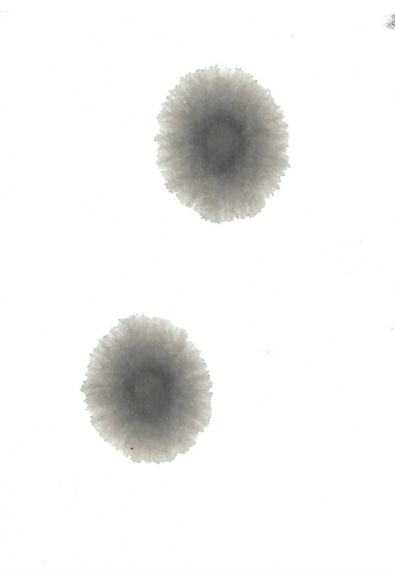

Kia Carnival D4HB, TEBOIL Diamond ECP C3 5W-30.
1) TEBOIL Diamond ECP C3 5W-30
2) Kia Carnival D4HB
3) 96 000км
4) пробег на этом масле 1173
5) ноябрь - декабрь
6) средняя скор 20кмч.
7) проба взята после города, сушилась 6 часов в машине + 20 дома
8) объём заливаемого масла 6.7л
2) Kia Carnival D4HB (DPF)
3) 97 000км
4) пробег на этом масле 1779
5) ноябрь - декабрь
7) проба взята после города, сушилась 2 часа в машине + 23 дома
Изменено пользователем Александр12345
3) 99 000км
4) пробег на этом масле 2900
5) ноябрь - декабрь
7) проба взята после города, сушилась 1 час в машине + 25 дома
3) 101 000км
4) пробег на этом масле 5525
5) ноябрь - декабрь
7) проба взята после города, сушилась 3 часа в машине + 23 дома

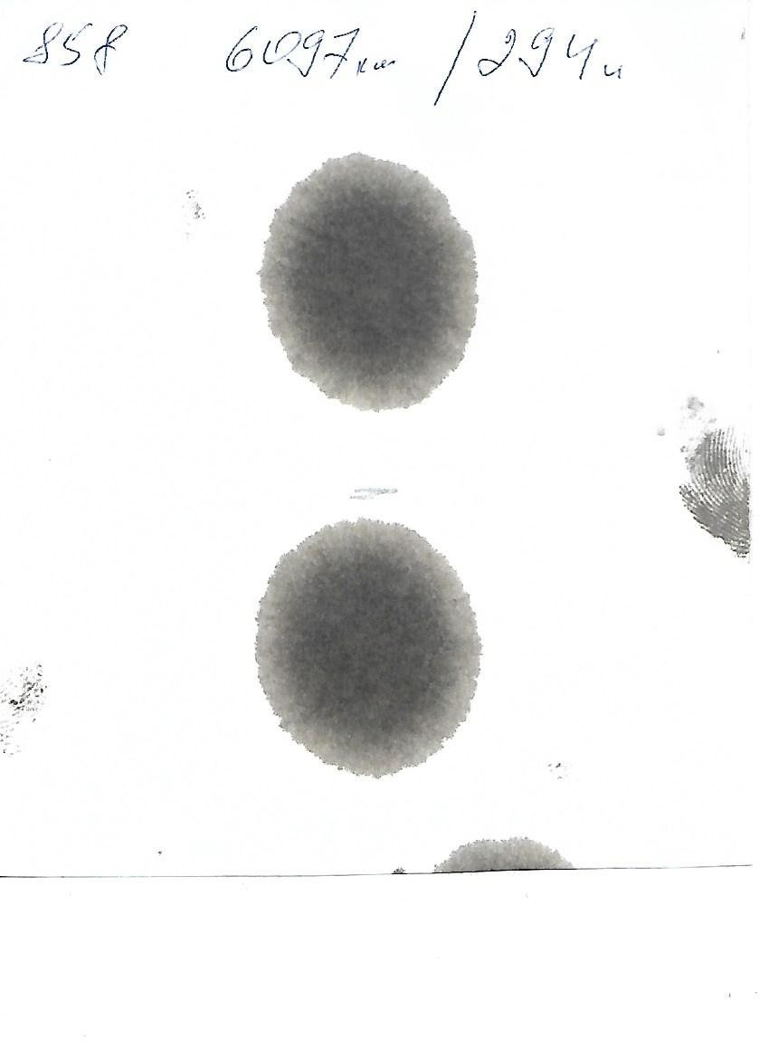

3) 102 000км
4) пробег на этом масле 6097
5) ноябрь - декабрь
7) проба взята после города, сушилась 5 часов в машине + 22 дома

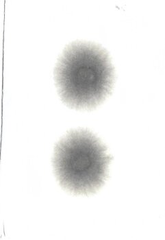

Знатоки, выскажите ваше мнение.
Прошу прощения за несколько сумбурные и не очень качественные картинки. Попытались изобразить фото на просвет и скан.

Ощущение, что идёт загущение масла. На 1779км и 2900км каплю приходилось подождать, но в разумных приделах. А на 6097км замучился ждать пока капля сформируется и упадет. По ощущениям не меньше 4мин.

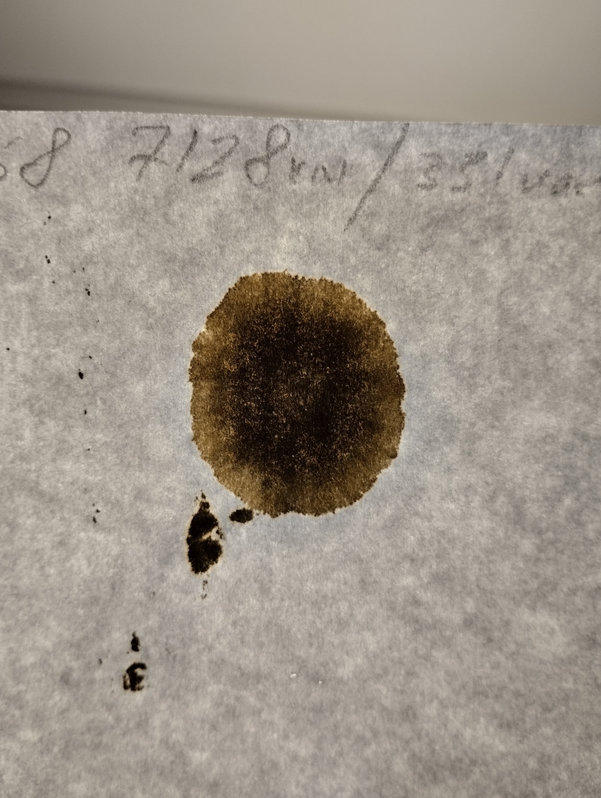

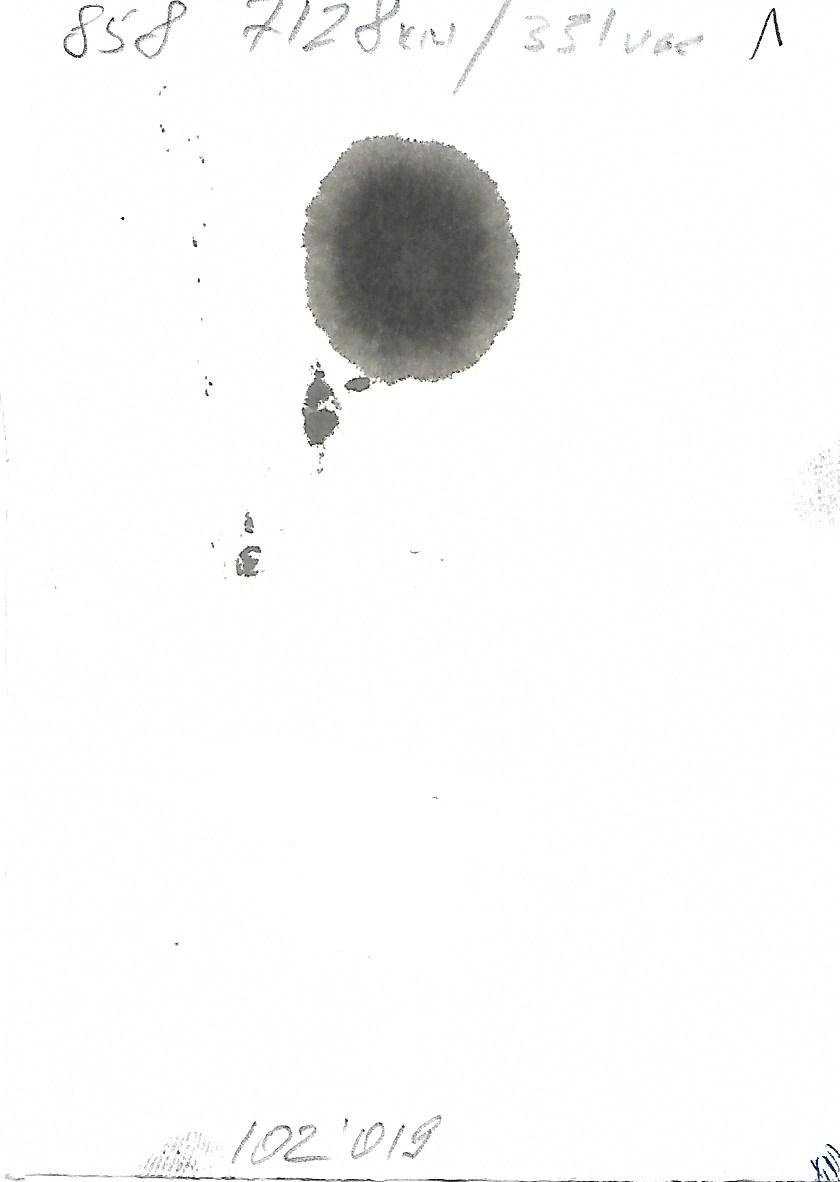

3) 103 000км
4) пробег на этом масле 7128км/331час
5) декабрь -январь
6) средняя скор 21кмч.
7) проба взята 13.01.25 в 22:00,
в теплом гараже, после 30мин трассы 110-130кмч, 30мин город 40-75кмч (поздний вечер) - динамично передвигался.
сушилась 1 час в машине + 24 дома
9) на 3-4мм ушло, доливки не было.

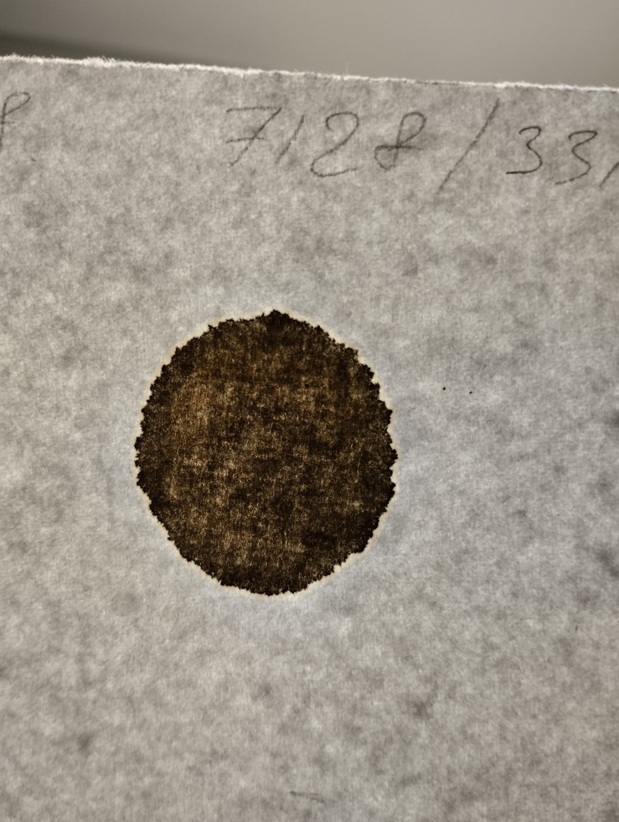

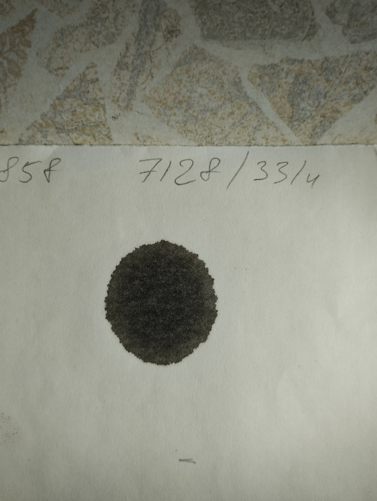

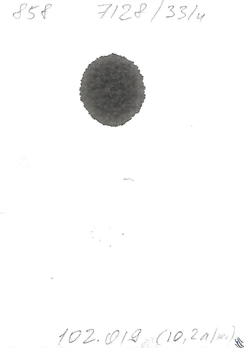

Прям, в некой растерянности)) Разные капли на одном километраже.
3) 103 000км
4) пробег на этом масле 7128км/332час
5) декабрь -январь
7) проба взята 13.01.25 в 22:30,
в теплом гараже. после предыдущей пробы 20-25мин простояла заглушена, далее 10мин холостого хода, пару раз крутанул обороты и заглушил. сушилась 1 час в машине + 24 дома
З.Ы. все, все, все, ... пробы сделаны с чистого щупа))
09.01.2025 в 20:46, Ckub сказал:
Как
Сори не знаю как корректно объединить сообщения с кучей фоток.
Александр12345Первое фото. Сколько прошло времени после того, как остановили двс, после динамичный езды и вынули щуп из мотора  для капельного теста ? Комментарий к
второму  фото после паузы в 20_ 25 минут после первого _ предположу, что в масле оч много тяжёлых, механических частиц, которые быстро осели на дно картера.
Сколько же всего прошло топлива через данный объём масла ?
Обязательно после замены масла сделайте тест через, условно, 100км. Посмотрим насколько агресивен несливаемый остаток,  по отношению к новому маслу.
