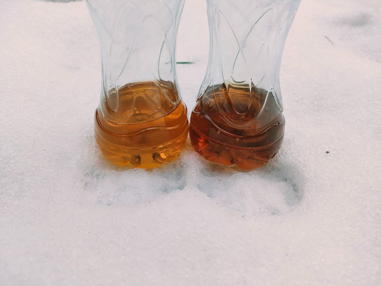

18 декабря 20241 г Nuclear давай оживлю. Масло – адский гуталин. Сродни w40 A3. Мотор в моей машине очень чувствителен к текучести и HTHS, потому на этом масле чувствуются все прелести C3. Зато прогревается быстрее – что-то же должно быть в плюс? В нем очень много PAO, но от двигателя нет шума-треска-лязгов, как было на KIXX PAO1. Он работает тихо. Общая композиция достаточно сомнительна т.к. отсутствует 5я группа (ни эстеров, ни алкилированных нафталинов). Был произведен тест на анилиновую точку – и точно – сухарь. Потому пропатчил добавив 6.5% AN 8 – стало еще тише (AN на звукопроводность влияют в основном положительно). У него типичный для ПАО-масел темный цвет (справа): Редкий случай PAO-масла. Не без недостатков, впрочем, как обычно.
18 декабря 20241 г 2 минуты назад, SaintBeaver сказал: Nuclear давай оживлю. Масло – адский гуталин. Сродни w40 A3. Мотор в моей машине очень чувствителен к текучести и HTHS, потому на этом масле чувствуются все прелести C3. Зато прогревается быстрее – что-то же должно быть в плюс? В нем очень много PAO, но от двигателя нет шума-треска-лязгов, как было на KIXX PAO1. Он работает тихо. Общая композиция достаточно сомнительна т.к. отсутствует 5я группа (ни эстеров, ни алкилированных нафталинов). Был произведен тест на анилиновую точку – и точно – сухарь. Потому пропатчил добавив 6.5% AN 8 – стало еще тише (AN на звукопроводность влияют в основном положительно). У него типичный для ПАО-масел темный цвет (справа): Редкий случай PAO-масла. Не без недостатков, впрочем, как обычно. Спасибо
