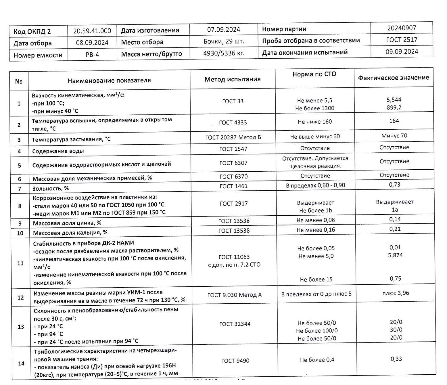

26 сентября 20242 г Закреплён Кто из спецов может подсказать, можно ли данное гидравлическое масло в подвеску Мерседес лить как аналог Pentosin CHF 11S. Если сравнивать TDS, то плюс минус одно и тоже. Интерес связан с ценой и приказом сократить расходы(((
26 сентября 20242 г Никита66 если характеристики совпадают и назначение одинаковое, то, естественно, можно. но я нигде и никогда не видел, чтобы пентосин испытывался по нашим ГОСТам, даже когда он ещё производился.
26 сентября 20242 г Автор 6 минут назад, dimm7777 сказал: Никита66 если характеристики совпадают и назначение одинаковое, то, естественно, можно. но я нигде и никогда не видел, чтобы пентосин испытывался по нашим ГОСТам, даже когда он ещё производился. Например АСТМ Д445 аутентичен нашему госту 33, АСТМ Д92 и Д93 - нашим гостам на вспышку в открытом и закрытом тигле. Плюс минус смотрю, но в TDS очень мало параметров, поэтому интересно какие подводные камни при выборе. Изменено 26 сентября 20242 г пользователем Никита66
26 сентября 20242 г 2 часа назад, Никита66 сказал: Например АСТМ Д445 аутентичен нашему госту 33, АСТМ Д92 и Д93 - нашим гостам на вспышку в открытом и закрытом тигле. Плюс минус смотрю, но в TDS очень мало параметров, поэтому интересно какие подводные камни при выборе. может, идентичен?
27 сентября 20242 г Автор 18 часов назад, dimm7777 сказал: может, идентичен? С учетом его создания на основе АСТМ, можно говорить об аутентичности - соответствии оригиналу.
