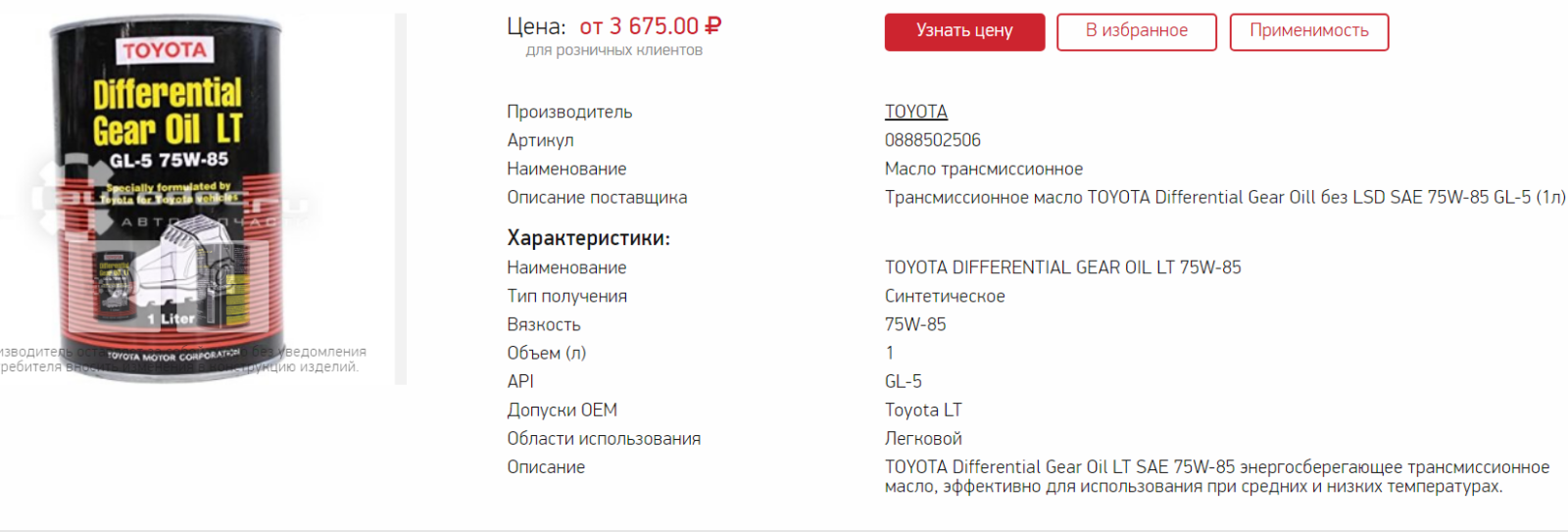

27 июня 20242 г Закреплён Подскажите по маслу. В мануале "Toyota Genuine Differential Gear Oil" LT 75W-85 GL-5. Чем можно заменить без потери качества. Тойотовское 3800 руб. за литр, нужно 2 литра и что-то дороговато.

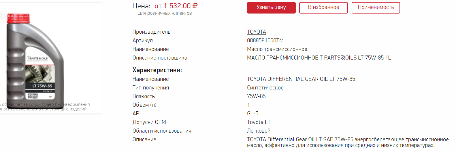

27 июня 20242 г Автор Есть три разных по упаковке Тойотовских масла, но с одинаковыми надписями. Одно дешевле. Можете по ним подсказать - дешевле это нормальное?
27 июня 20242 г 18 минут назад, Gorr сказал: Есть три разных по упаковке Тойотовских масла, но с одинаковыми надписями. Одно дешевле. Можете по ним подсказать - дешевле это нормальное? Самое последнее масло в серой канистре - это лукойловское масло, произведённое и упакованное на Лукойле. Насколько оно по ФХП подходит под оригинальное, не знаем, анализ не проводили. Две верхних упаковки (оригинал) - где их сейчас можно такие купить? Изменено 27 июня 20242 г пользователем Проходящий мимо

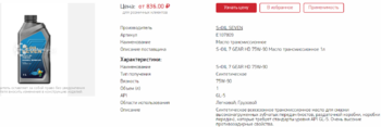

27 июня 20242 г Автор В двигатель уже года 4 лью S-OIL 7 RED #9 SP 0W-20 проблем не было с этим производителем. Можно его масло использовать, как думаете? Нагрузка на авто не большая. 9 минут назад, Проходящий мимо сказал: Самое последнее масло в серой канистре - это лукойловское масло, произведённое и упакованное на Лукойле. Насколько оно по ФХП подходит под оригинальное, не знаем, анализ не проводили. Две верхних упаковки (оригинал) - где их сейчас можно такие купить? Автодок
27 июня 20242 г Автор Вот по этой ссылке что можно взять не дорогое для ненагруженной эксплуатации. Масло трансмиссионное для легковых автомобилей - купить в интернет-магазине Автодок (autodoc.ru)

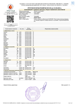

27 июня 20242 г Автор В общем советов конкретных по моим критериям я не получил (известный качественный производитель и цена до 1,5 т.р./литр). Распечатал Протокол испытаний стандартного родного масла Тойота и сравнил эти показатели с рядом масел, тесты которых проходили здесь и имеющихся в наличии в магазине Автодок. Близких по количеству присадок я не нашел (в Тойоте много фосфора - 1402, бора - 331, кальция - 46 и цинк - 12). Ближайший по фосфору и бору Kixx Gearsyn 1268/142, но кальция и цинка всего по 2. У остальных масел всего меньше раза в 3 минимум. В итоге решил смотреть по вязкости 40/100, индексу вязкости, Т застывания, коррозии, и кислотности (72,2/11,6; 154; -46; 1а; 1,9). Больше всего подошли Zic GFT 75-90 (77,3/14,5; 197; -43; 1а; 1,1), Eneos Giar 75W-90 (74,6/14,4; 202; -; 1b; -), но у последнего это данные 2012 года и не понятно о каком масле речь - синт. или п/синт, т.к. есть два разных масла у производителя (я смотрел в магазине синтетику), а также Kixx Gearsyn 75W-90 (81,5/14,5; 187; -43; 1а; 1,15). Хотел посмотреть VALVOLINE AXLE OIL 75W-90, но его экспертизы нет. Наверное остановлюсь на Zic. Нашел еще такое масло по хорошей цене (990р) трансмиссионное масло NOVUS RIVER 75W-85 (ESTER+AN+VHVI) API GL 4/5 LS (Полностью синтетическое энергосберегающее трансмиссионное масло (Ester+AN+VHVI). Предназначено для коробок передач и дифференциалов (как с самоблокирующейся муфтой, так и без нее). На этом сайте его не испытывали, но на сайте производителя есть протокол испытаний аналогичный размещаемым здесь и показатели (72,7/12,6; 173; -46; 1b, 1,3) самые близкие к Тойотовскому маслу. Из присадок напихали всю таблицу Менделеева, аж страшно, хотя по остальным параметрам оч. подходит (нет только коррозии). Поэтому возьму Zic. Изменено 28 июня 20242 г пользователем Gorr
