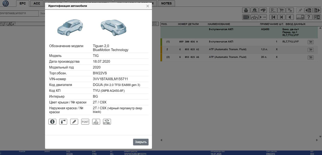

Я совсем запутался открываю ETKA и у меня для моего тигуана написано масло G055025A2 многие пишут G055540A2 помогите выбрать что залить для полной замены масла
