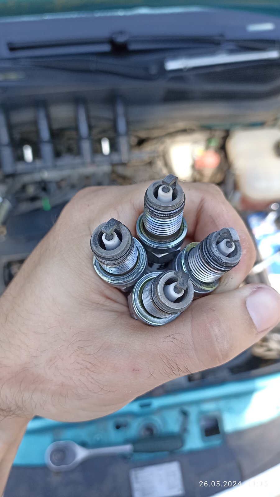

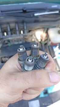

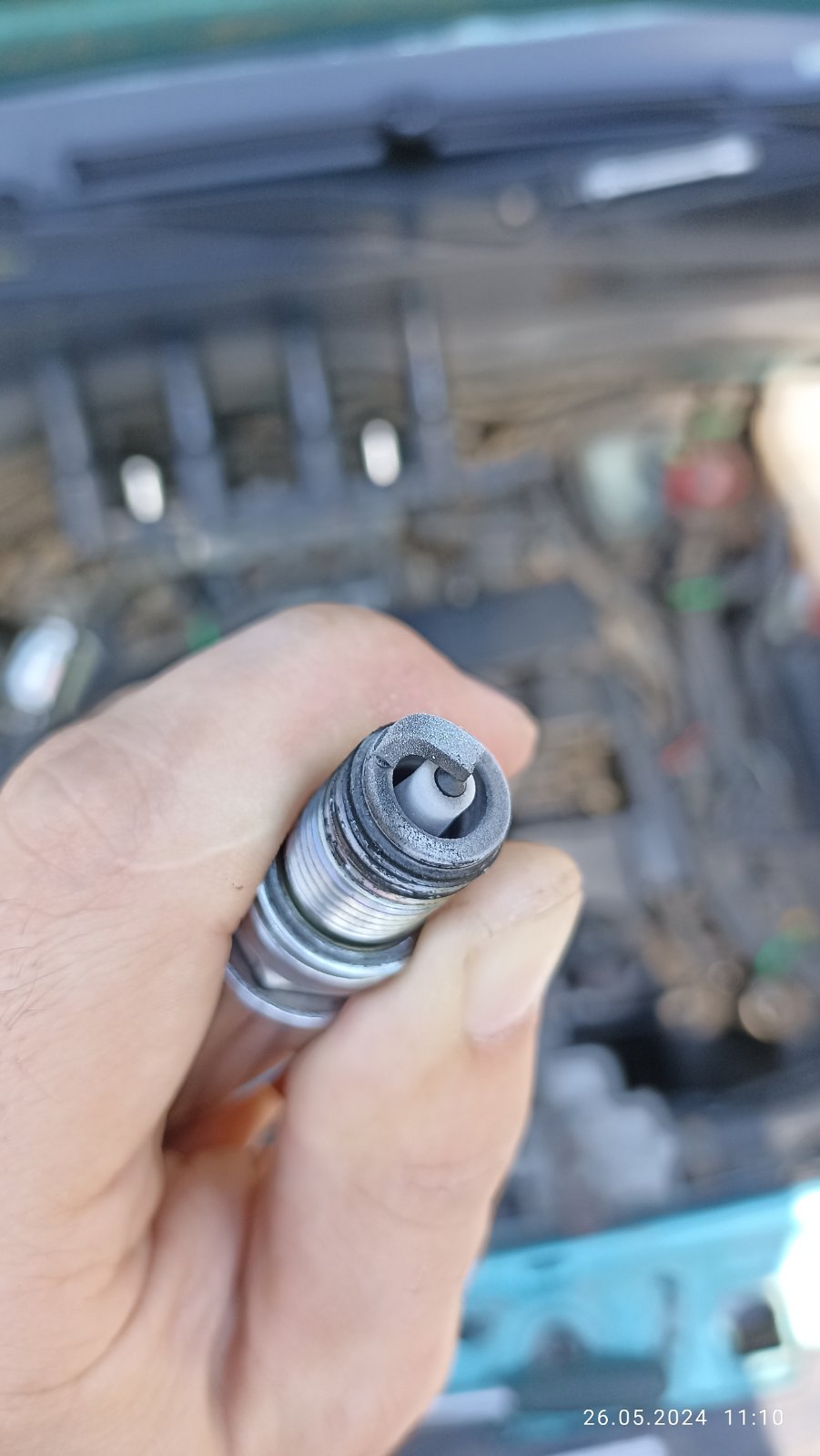

Всех приветствую! Мужики кто шарит, подскажите, выкрутил свечи, на свече третьего цилиндра какой-то налет. Что это антифриз? Машина вроде не парит из выхлопа. Бедная смесь? Ошибок вроде нет. Едет вроде нормально. Еще вчера снимал выпускной коллектор (делал теплообменник) на дудке 3 цилинда черная сажа (не сильно) остальные три дудки светлые сухие. Авто ездит на пропане.

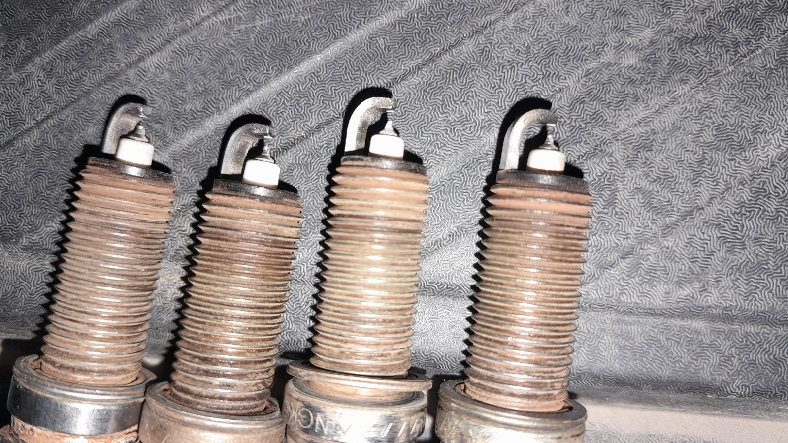

Bankol сколько свечи отходили? У меня все свечи были в таком налете, как у тебя последнее фото. Это нормально, присадки в бензин.
За 10 тыс на обычных свечах это понятно не копится, а вот на иридии за тысяч 50-70, есть такое.
torcon пробег на этих свечах всего лишь 16 тыс.км :mamba:
steamroller тогда понятно, давно у меня есть предположение, что маслосъёмные колпачки пропускают. А может уже и цпг, пробег 241 тыс.км
2 часа назад, Bankol сказал:
не всё так печально(судя по количеству нагара). возможно поможет промывка или раскоксовка.
вот у Тоскина есть видео с гораздо большей катасторфой
steamroller да у меня с прошлого года для раскоксовки лежит пенный Axiom, Валера раскоксойл и 5 литров м10дм Волга оил :good2:
