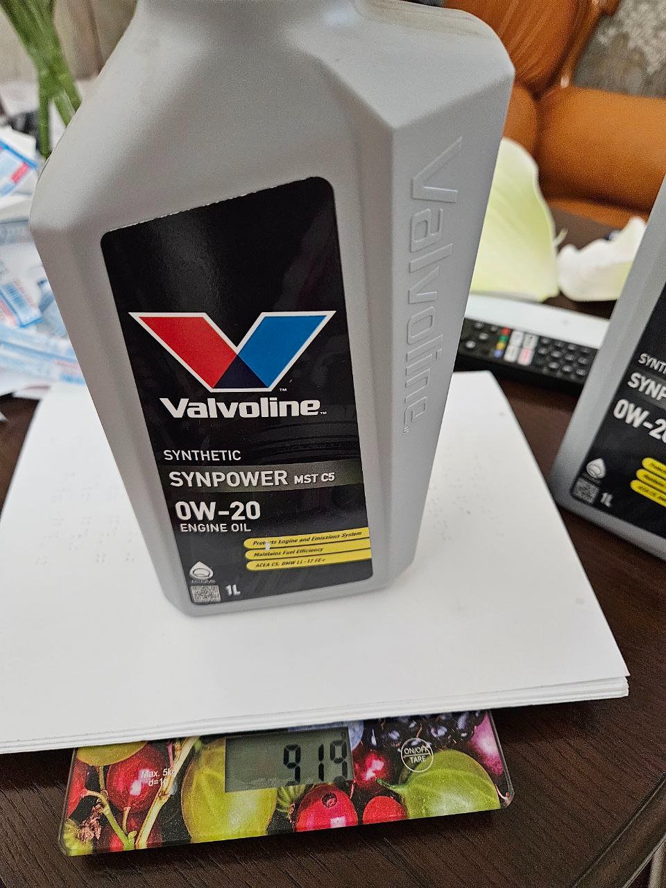

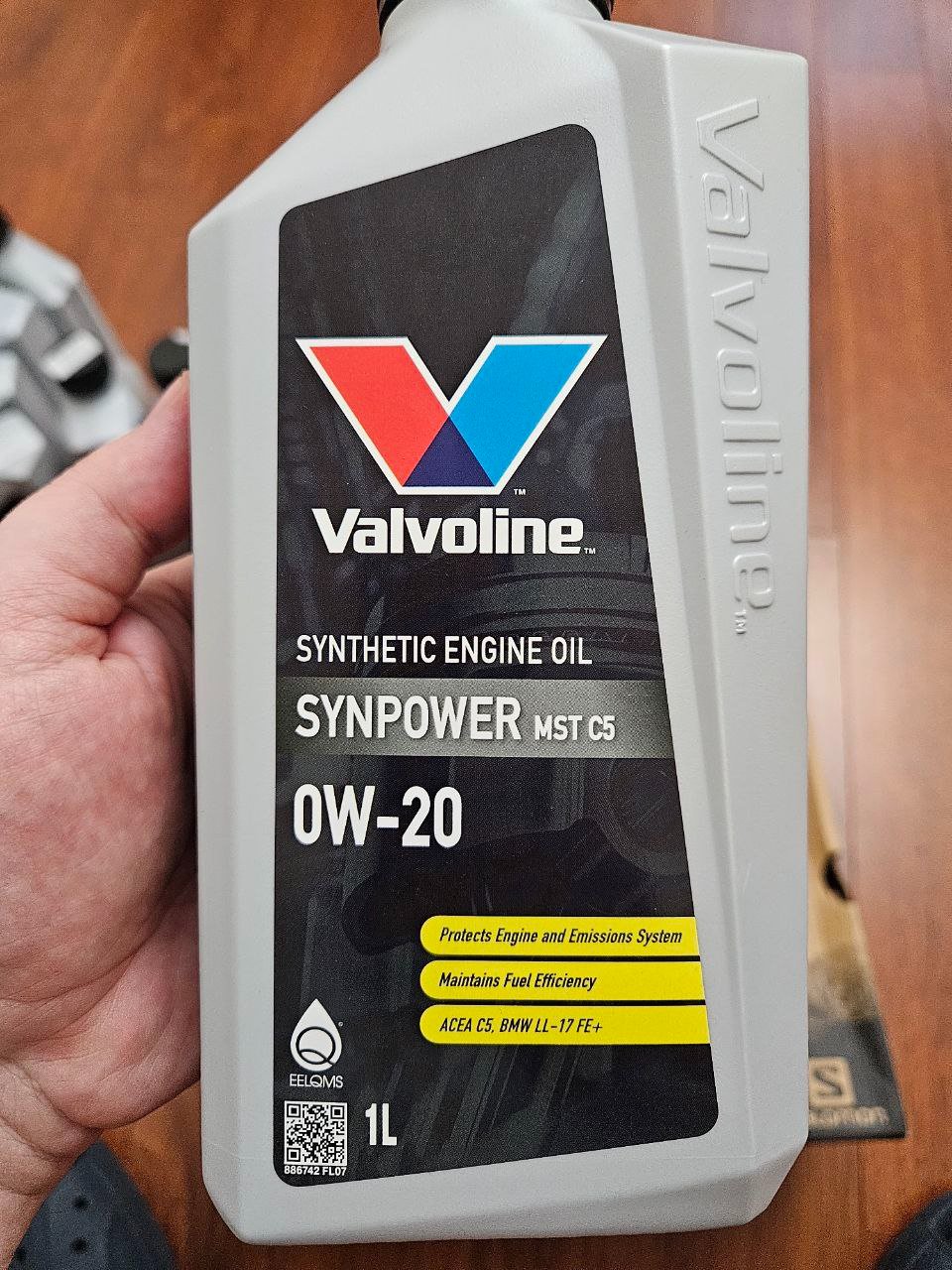

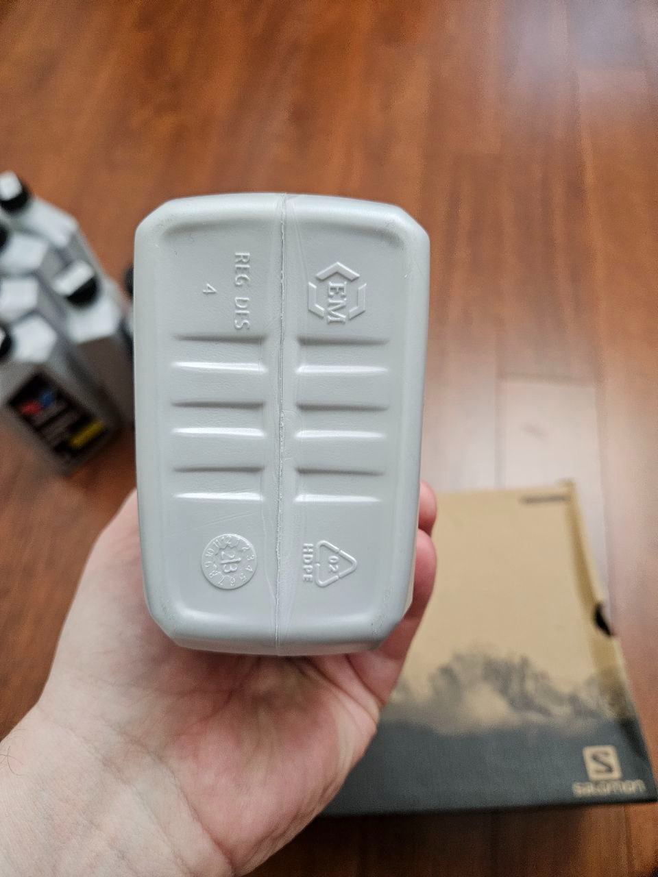

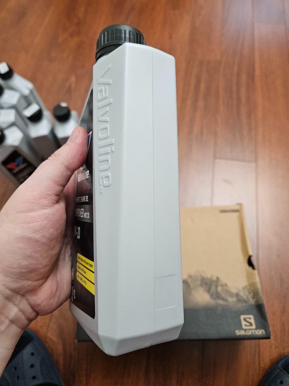

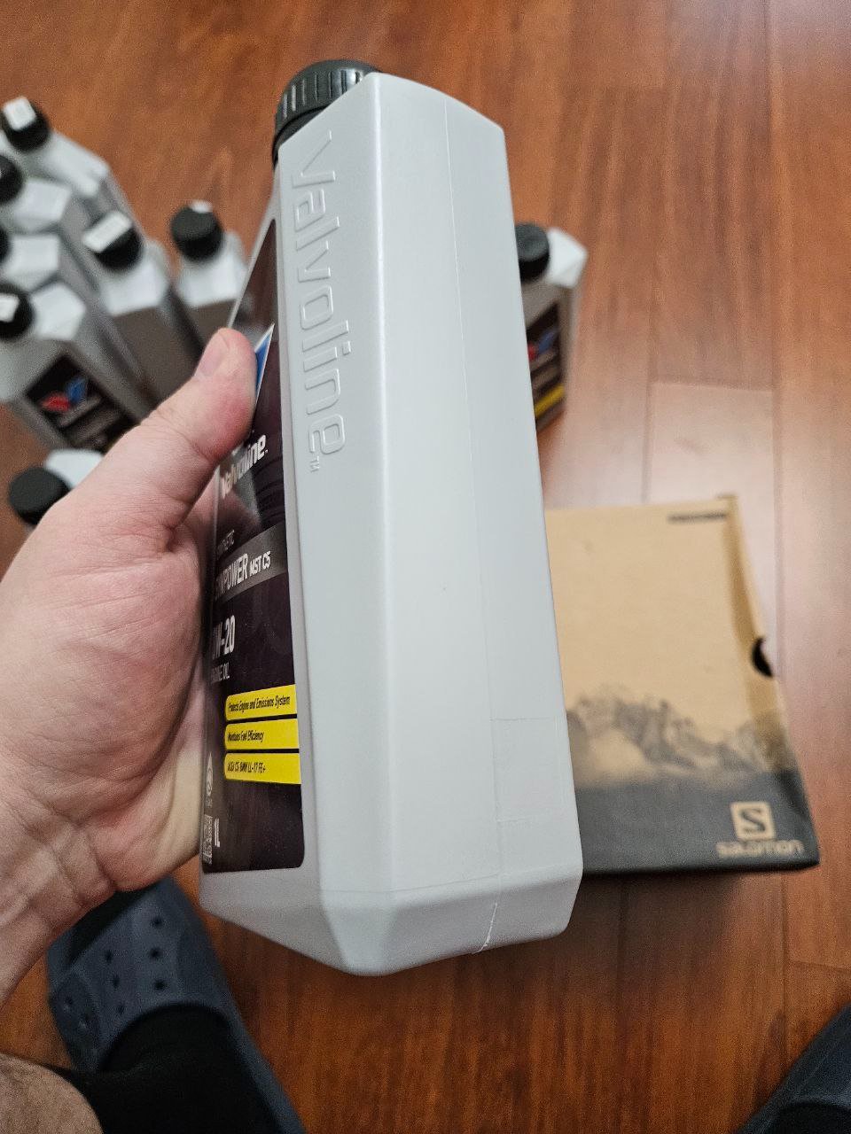

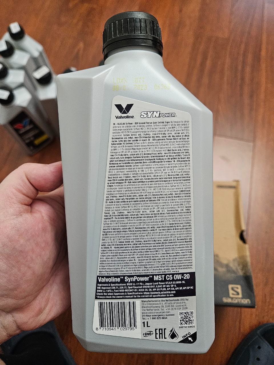

Еще раз спасибо, сделал заказ Valvoline SynPower MST C5 0W-20, жду с замены с нетерпением )

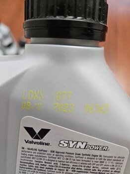

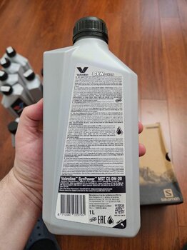

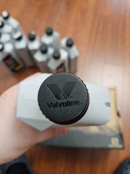

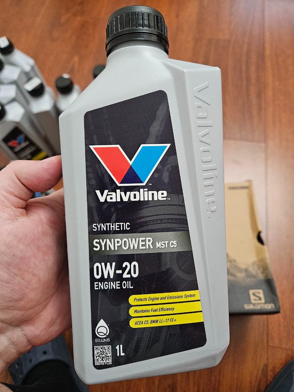

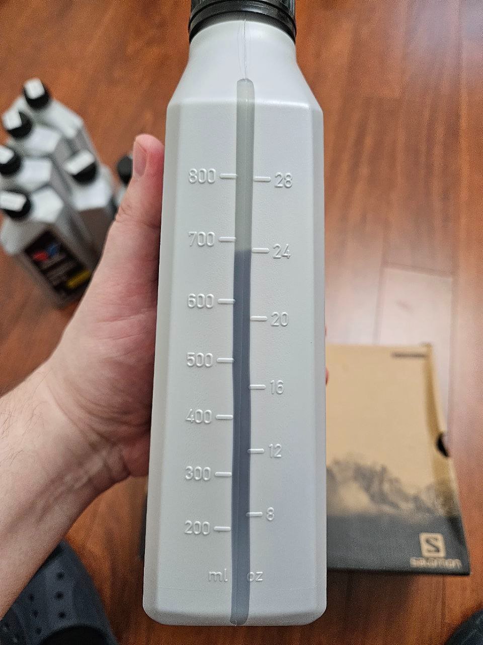

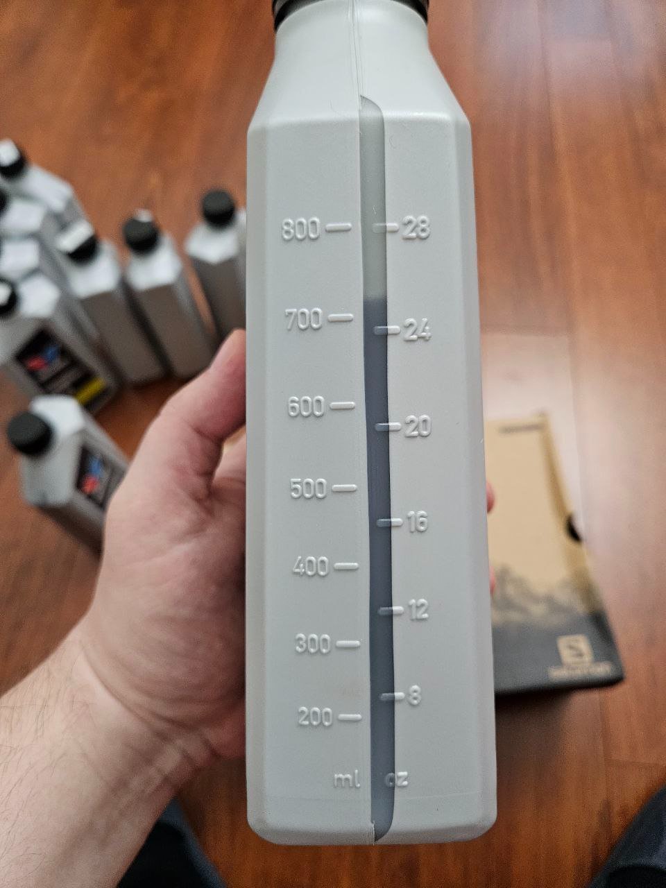

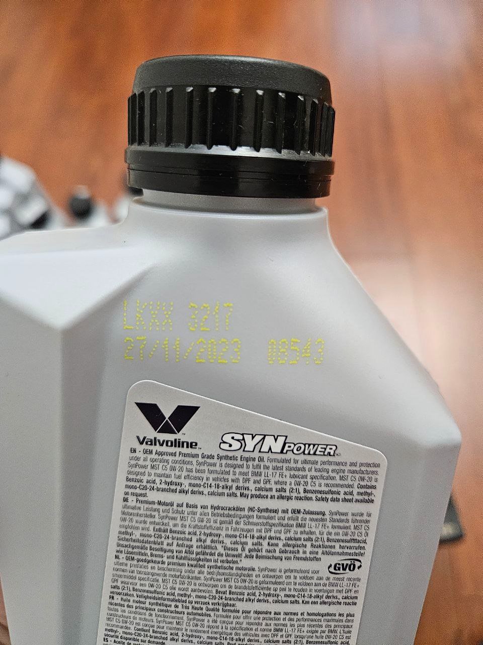

Купил масла на пару замен.
Не разбираюсь в признаках подделок, в сети сообщений о том, что Valvoline подделывают не встретил.
Заказывал в двух разных местах для того, что бы сравнить упаковку. У масла разная дата выпуска, немного отличается сама упаковка (мерная шкала) и этикетка. НА одной из банок немного стертая дата производства, сам пальцем стереть её не могу.
Первый заказ:
photo_2024-04-18_09-21-40.thumb.jpg.a77443e8873d31e1ecb9459730ef9674.jpgphoto_2024-04-18_09-21-37.thumb.jpg.e6a7395fdf64ff9dc5dba50fa9b98964.jpgphoto_2024-04-18_09-21-33.thumb.jpg.4af7116fa7fab028e377c72b34510636.jpgphoto_2024-04-18_09-21-30.thumb.jpg.ce10bf6a86248d52cf5317088b3bfbac.jpgphoto_2024-04-18_09-21-12.thumb.jpg.cfaeaa235e93ea156245258e56d0318e.jpgphoto_2024-04-18_09-21-08.thumb.jpg.55d9107504ff2731c473dd9541eef20b.jpgphoto_2024-04-18_09-21-05.thumb.jpg.4355e7d063d9927ca92f8163310a64b0.jpgphoto_2024-04-18_09-20-54.thumb.jpg.24eba1179f700670acd625b54fe5aad9.jpg
Второй заказ.
photo_2024-04-18_09-22-11.thumb.jpg.c08b1744c18dd314f0f0c5c344f423e5.jpgphoto_2024-04-18_09-22-09.thumb.jpg.f17ef3e17fa9fa1d4d25c0982b4d5bc3.jpgphoto_2024-04-18_09-22-06.thumb.jpg.2f27dcf6f497db74a6acd543e6cf9644.jpgphoto_2024-04-18_09-22-03.thumb.jpg.a4adb63cb74b642f747f4524b5c91971.jpgphoto_2024-04-18_09-22-00.thumb.jpg.35dee936b83adecfc6c1503f85d6bfbd.jpgphoto_2024-04-18_09-21-58.thumb.jpg.9c034211241a0ec25a076ec8502b55f7.jpgphoto_2024-04-18_09-21-54.thumb.jpg.02b1116882a7bab0ffcf5b8be136da8b.jpgphoto_2024-04-18_09-20-59.thumb.jpg.b42a303e02ed749ee247fe4a62fe742d.jpg
Упаковка сделана качественно, различие в весе в пределах погрешности измерения.
Считаем за оригинал? )

Думаю оригинал, никто это масло и эту вязкость подделовать не будет)
Где брали?
1 час назад, Hazy_nsk сказал:
Где брали?
Сделал заказ на озоне в двух разных магазинчиках.
BBSauto и PROTEK
