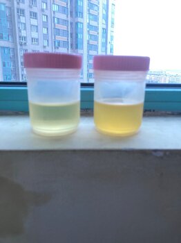

Проходящий мимо Убедили. Вскрыл канистру. Заодно проверю Равенол 75W85 LS который залит у меня сейчас, пол- канистры есть.
Итак цвет у Равенола более светлый, светло жёлтый. Тпартс более насыщенный, наверное просто жёлтый.
Запах у Равенола практически как у традиционного трансмиссионного масла. У Тпартс такого нет. Запах какой то химозный, я бы сказал что пахнет каким то пластиками.
Текучесть до заморозки у обеих прекрасная, чуть гуще чем вода.
