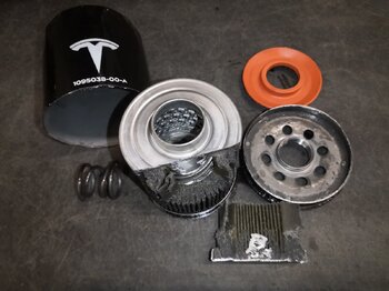

номер оригинала 109503800A. Какие аналоги этого фильтра можно применять? В тесловских группах пишут,что оригинал внутри не такой как масл.фильтры для ДВС.

109503800A это полный аналог ниссановского фильтра NISSAN 15208-9F60A, и в качестве замены подойдет например Mann W67/1.
Да ладно. Внутрянка - обычный масляный фильтр для ДВС.
Спасибо! Типа пишут,что тесловский фильтр с очень низким давлением для внутренних клапанов масл.фильтра
