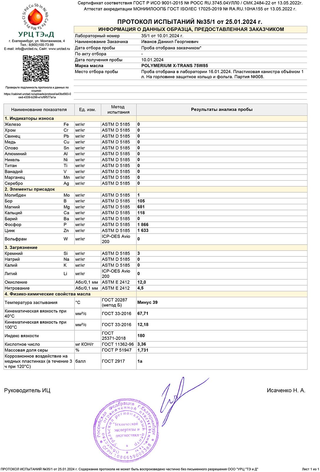

Polymerium Сергей Саныч, а на ПАО не планируете такой вязкости делать?:blush:
Polymerium вот если бы температуру замерзания понизить, хотя бы дот-45 реальных, то я бы себе для севера купил бы на Прадо.
в Прадика, конечно, не залью, мне на севере такой хоккей не нужен. А в целом масло хорошее занедорого.
Может лаба завысила температуру замерзания?
Polymerium Сергей Саныч, по Вашим данным какая должна быть?

А чего такая температура застывания у крутого масла? У Eurol была -60
Потому что оно такое вот "крутое".
Сейчас представитель придет и непременно расскажет.
*Нет
Там минус 43, оно целиком на vhvi6+8
1 час назад, and2949 сказал:
В оригинале тойоты таком же, минус 33-минус 36)) ездят с завода по 5 лет)

7 часов назад, Polymerium сказал:
Я с новья откатал на этом заводском масле регламент 40 тыс.км., слил и больше не пользовался оригиналом, для зимы на Урале не идёт, до -20 градусов еще как-то можно ездить, если температура воздуха ниже, то просто чувствуется, что масло замерзло.
Изменено пользователем Проходящий мимо
Я ездил в эту зиму и в -40 на заводском масле, но машину выгнал из гаража, где было -12, проехал 40 км и загнал в теплый бокс, замерзнуть не успела. Естественно, как докатаю 40 тыщ, залью что-нибудь посерьёзней, с характеристиками, близкими к икспро2, не меньше.
