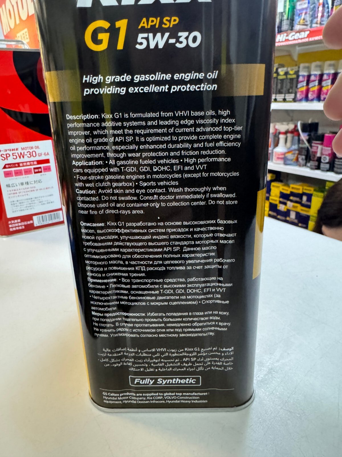

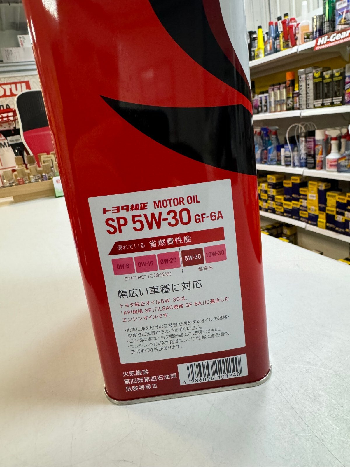

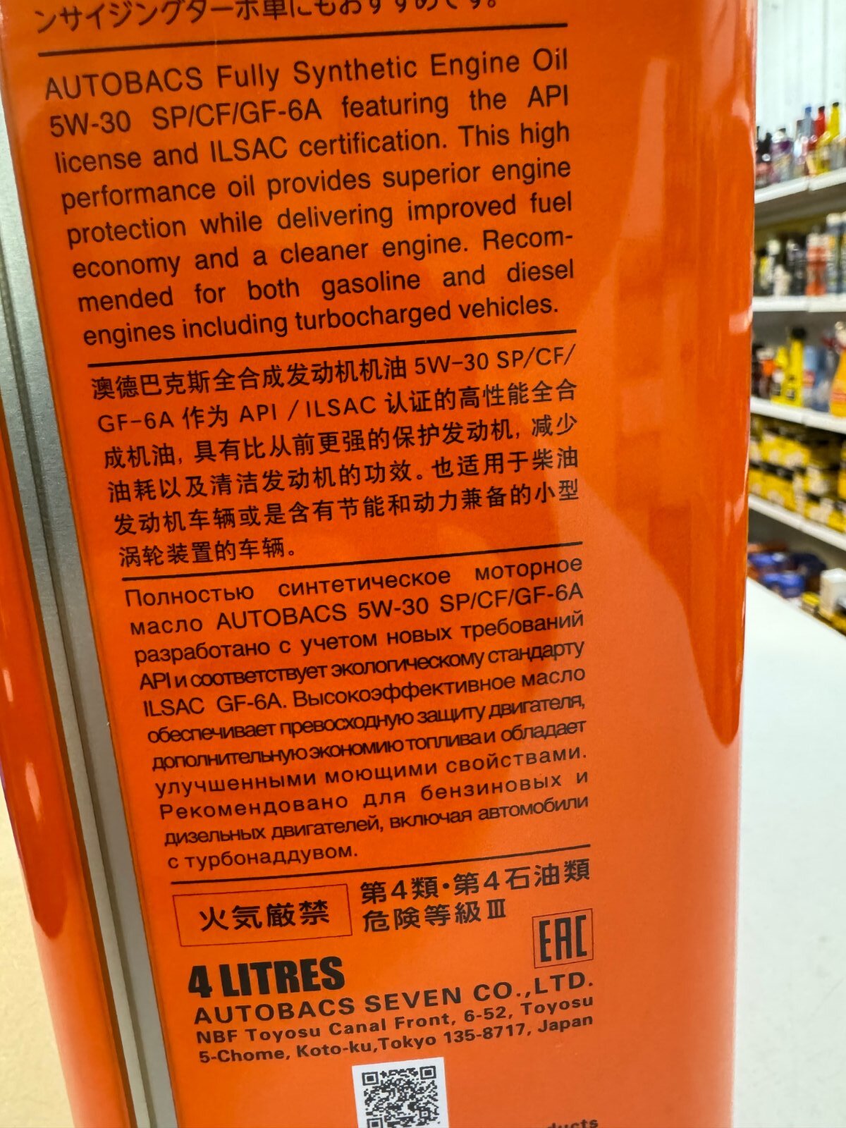

Помогите с выбором Lexus Rx 350
1) Lexus RX 350 2012 рестайлинг
2) Двигатель - 350 3.5 V6 (2GR-FE) 277 л.с.
3) Заправочный объем масла 6,1 л.
4) город Тюмень максимум морозы до -40)
5) Режимы эксплуатации (по городу 40%, по трассе 60%,)
6) Планируемый интервал смены масла (менять хочу через 8-10 тыс км,)
7) Есть ли на машине сажевый фильтр DPF или катализатор требующий Евро-5 - нет
8) Что из масел доступно в регионе . Есть магазины Тикамис , Емех
9) Пробег 147 т. Заливал все время Масло Мобил 0*30 со сменой каждые 8 т. Сейчас масло это просрочено ( покапал очень давно- много). Сменил 3000 назад , появилось как кажется небольшой стук гидрокомпенсаторов
Помогите подобрать масло пожалуйста , наверное пора переходить на 5*30 ? Есть выбор между: Тойота , Бардаль и Мотуль. все есть в городе в тикамис с сертефикатами подтверждающими оригинальность.

Тойота и Автобакс будут поинтереснее. Я бы взял Тойоту (если не паленка).
Runerev в вашем климате предпочтительно будет 0-30.
