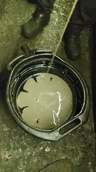

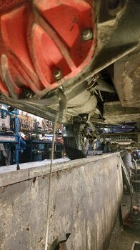

Друг купил на всех инструментах синтетику от Роснефти UN 75W90 gl4/5 залил в задний мост УАЗ Патриот спустя 5000км загудел мост был бездор с лужами могла попасть вода это не исключаем так как был изношены сальник

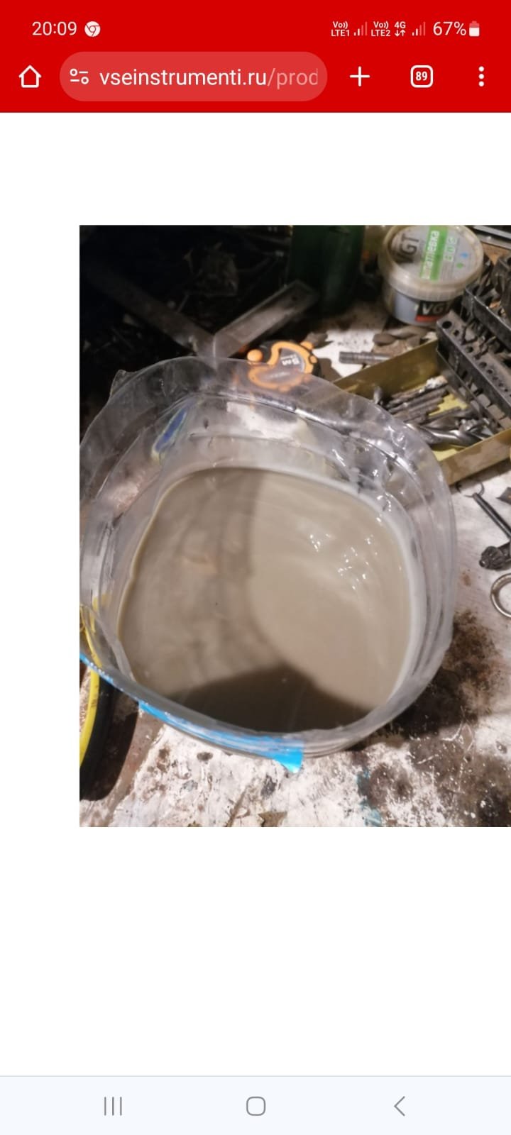

Слив масло для замены обнаружена эмульсия цвет масла как кофе с молоком (сгущёнка) ну и как бы всё вода и вода но тут на тех же всех инструментах что бы ещё раз заказать это масло видим свежий отзыв и человек утверждает что при городской эксплуатации и 5000 пробега у него тоже самое и на фото цвет один в один
Вопрос может ли так вести себя поддельное масло без воды и встречал ли кто то подделки Роснефти
Может кто то владеет инфой как его проверить
На фото обрезанная банка это фото со всех инструментов, фото с тазиком  это масло у друга...
Эмульсия и там и там тут нечего проверять - Роснефть подделывать никто не будет
