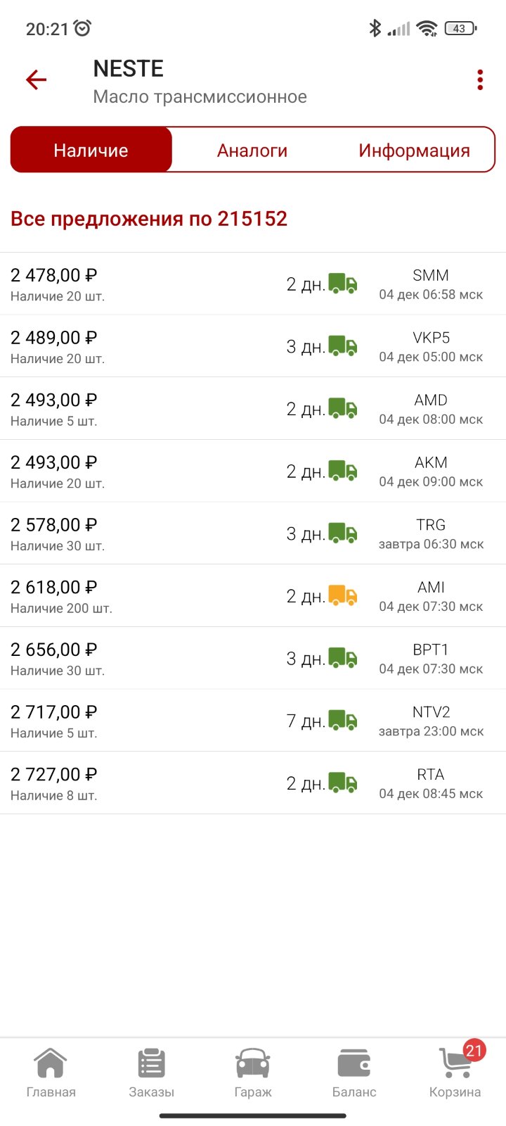

Vladislavchek  Доброго времени. Вам необходимо 75w90. И с такими морозами, желательно с наименьшей цифро при -40°С ( вязкость по Брукфильду).  Рекомендую обратить внимание на даную позицию ( 215152 ) neste pro axel 75w90.
dimm7777 не могу найти такое. Да и, если верить таблицам, то оно может использоваться от -12 до +45. А у нас зимой -12 бывает редко - обычно прохладнее

CCCP[Ne0] Про несте теперь тоже стало интересно. А переварит ли его угловой редуктор на коробке и задний редуктор? Завод 85в90 рекомендует, но найти такое масло какая-то проблема...
