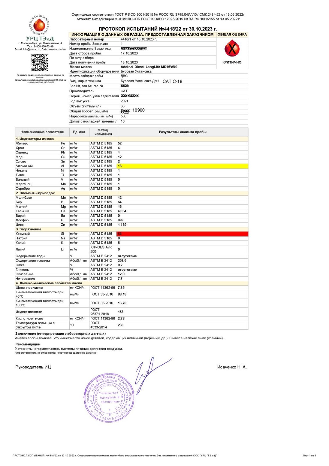

Масло отработало по 500 м/ч на двух буровых установках с двигателями CAT C-18.
Наработка 1-го двигателя 1 750 м/ч, 2-го 10 900 м/ч.
3 последних ТО делались через 500 м/ч на том же масле.
Анализ отработки делается впервые.
Предположительно наличие кремния в масле объясняется  "левой" партией воздушных фильтров, поставленных вместо оригинальных.
Уважаемые гуру!
Откуда железо и медь в масле в почти новом двигателе на 1750 м/ч ? Обкатка вроде уже пройдена :-/
Выполняет ли масло свои функции в полной мере?
Хотелось бы услышать ваше мнение.
Протокол 30.10.23 Addinol MD1540_2.jpgПротокол от 30.10.23 Addinol MD1540.jpg
Уважаемые гуру!
Откуда следы износа в почти новом двигателя уже прошедшим обкатку?
Проверьте воздушные фильтры, кремний это не следы износа а песок, в масле его быть не должно. Он действует как абразив  на стенках цилиндров и от этого появились  железо и медь в анализе. Благодаря качеству масла установка не вышла из строя)).
