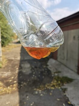

А у Вас осталось еще масло?. Если осталось, то можете сравнить, по цвету больше на какое похоже. Хотя по фото сложно понять. И еще вопрос, а по запаху оно какое? Карамельное и слегка уловимый запах, или ярковыраженный химический запах, но не едкий и не противный.
darkbentli пока еще не загадывал про следующее масло, возможно что то по дешевле поищу. У меня еще литрушка осталась, но в гараже, как смогу постараюсь сделать фото цвета. А вот запах не совсем понятен, все пишут что должен быть карамельный, но я не почувствовал, скорее  слегка химический запах, не отталкивающий.

Буду Вам очень признателен если сделаете  и выложите фото.
А на счет запаха, у меня осталось грамм 200 еще из старой партии, когда мобил еще не ушел из России. Там запах карамельный. А в новой запах химический как и у Вашего масла, но тут и понятно партия одна, раз и Вы и я брали у одного поставщика на автодоке. Но в общем по все признакам получается, что это оригинал.
11.09.2023 в 00:16, darkbentli сказал:
Спасибо вроде примерно такой же цвет. Кстати на автодоке с направления DKN закончилось масло. Теперь осталось только дороже 6 тыс. руб. Но зато на Озоне литровые по 800 рублей распродают, а 4 литра 4500 стоит. Вот и думаю может 5 литрушек взять, а то в середине октября ТО предстоит. Или не париться и на Zic перейти.
