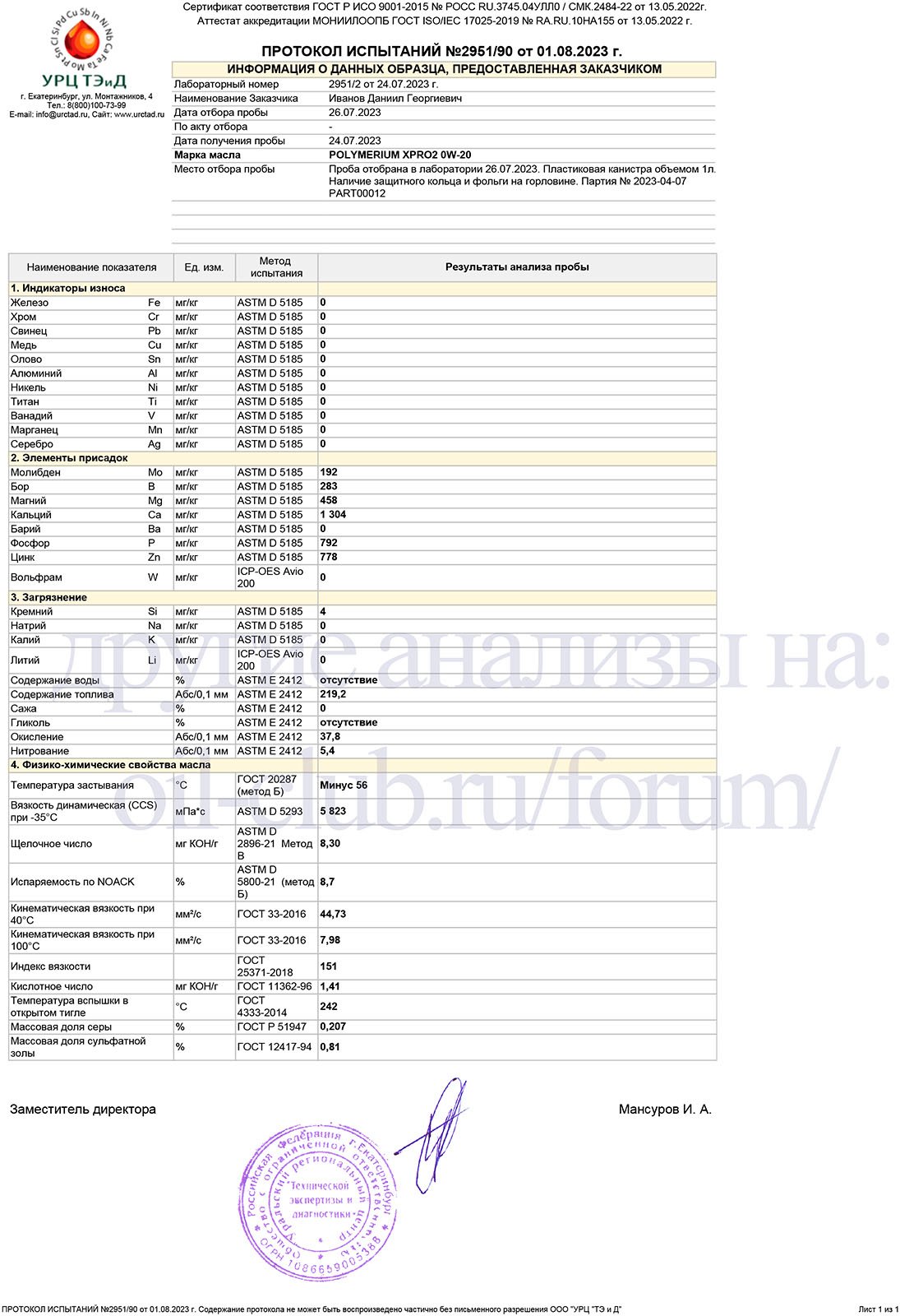

Polymerium XPRO2 0W-20 свежее (старая версия)
Polymerium XPRO2 0W-20 свежее (старая версия) за анализ спасибо and2949, rodof, Ak_77, Shuran, dusk, xDoDGeRx, varez75.
Образец для анализа закупал Дюпелек.
Масло заявлено как: API SP; ILSAC GF-6A, GM DEXOS1 GEN2; TOYOTA; ACURA; HONDA; HYUNDAI; INFINITI; KIA; LEXUS; MAZDA; MITSUBISHI; NISSAN; SUBARU; SUZUKI.
ИК спектр Фурье говорит о том что масло на основе ПАО + эстеров
Внимание! Это старая версия масла. Теперь оно вот такое.

Ну оно не сильно прям иное, но другое)). Да и многие писали что интересно что было залито. Ну и плюс эта литрушка была рандомно куплена
13 минут назад, torcon сказал:
Polymerium здесь АН нет как я понимаю по спектру? :)
7% an12, в новом an5+12 50/50

7% an12
понятно почему я его на спектре не вижу, для того и спрашивал :)
6 минут назад, torcon сказал:
А если ПАО тоже не маловяз, его видно на графике?
Дюпелёк выше чем PAO-4 и PAO-6 я не просвечивал. PAO-8 еще бывает добавляют. Ну а дальше уже не интересно, так как масла не сдадут CCS, то есть это уже не всесезонные товарные масла которые мы с вами обычно тестируем.
2 минуты назад, torcon сказал:
А если добавляют так сказать для запаху 10-15%, чтоб название оправдать, ццс тоже завалят?
Дюпелёк ну примерно так в 4T 10W-40 и добавляют PAO-8 PAO-10. Тогда они укладываются в CCS при -25 = 7000.

И компенсировал анализом на новую рецептуру)
